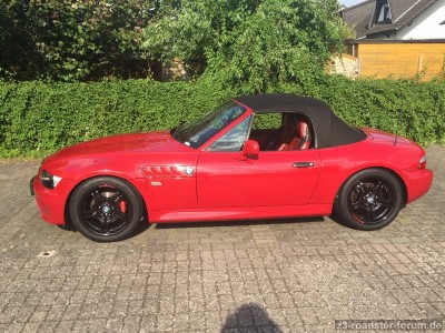

Hallo, ich fahre die M68 Felge auf dem 1.9i VFL vorne 7,5 mit 225 er und hinten 8,5 mit 245 er
Du musst allerdings hinten mit 10 mm Spurplatten die ET von 31 auf 41 erhöhen.
Sonderabnahme + Eintrag beim TÜV ist erforderlich, an der Karosserie muss nichts geändert werden.
Passt und sieht gut aus, siehe Bild.
PS > Fahrwerk ist um 35 mm tiefer

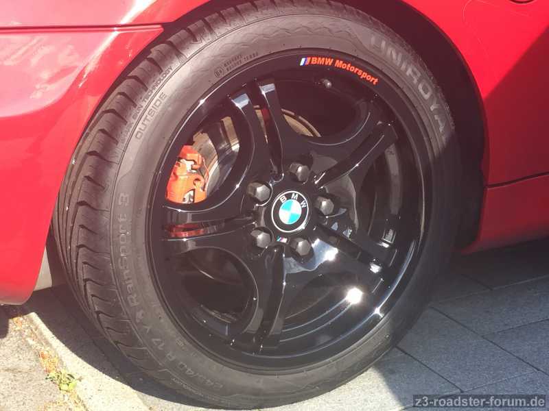

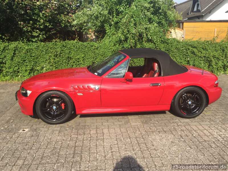

Meine Styling 68 Kombination mit 8.5er auf der Hinterachse und Distanzen:
:arrow: gallery/image_page.php?album_id=1200&image_id=22821
Kosten und Detailinfos für den Spaß habe ich hier festgehalten:
Re: Preise/Kosten für typische Reparaturen und Servicearbeit
Und ein Foto von der hinteren Felge:
