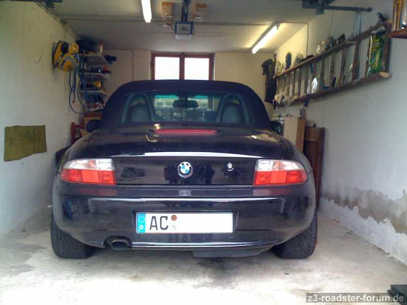

Da in der Eifel heute wieder der Schnee mit im Spiel war, hab ich noch mal ein Foto so mittig wie möglich gemacht. Vielleicht kanns ja noch mal jemand vermessen.
Hatte alle Räder runter und noch mal die Spurplatten und alles nachgesehen, ist alles so wies soll. Die Lager hab ich bei der Gelegenheit auch noch mal nachgesehen, sieht so aus als wenn die alle Zentrisch sind. Hab mal Zentrierringe verbaut und jetzt ist zumindest die Uwucht weg.
Habmir die Räder nochmal von allen Seiten Betrachtet und meine das der Sturz hinten links wesentlich negativer ist als rechts, was ja auch eine Erklärung wäre, jedoch sich so drastisch nich in der Vermessung wiedergibt. Wie ließe sich denn hinten der Sturz einstellen? Geht doch hinten eigentlich nicht, oder gibts da nen Trick?

Beitragvon Al Jaffee » 13.03.2010 18:42
Mache ich doch gerne, hab aber ein Problem mit meinem Rechner.
Ich sitze im Moment am 300 MHz Laptop meiner Frau. :oops:
Grafik sehr langsam. Mal sehen ob ich Gimp überhaupt zum Laufen kriege.
Al Jaffee
Alter: 65
Beiträge: 3694
Themen: 78
Bilder: 169
Registriert: 06.09.2008 20:28
Wohnort: Tauberbischofsheim
Z3 roadster 2.8 (07/1999)
Z3 roadster 1.9 (1998)
Re: Rad rechts steht weiter raus, warum?
Beitragvon Al Jaffee » 14.03.2010 10:34
Das neue Bild ist fast mittig aufgenommen.
Zur Erhellung des Warum und Wieso trägt es aber nichts bei.
Wie schon auf den anderen Bildern ist zu sehen dass das rechte Rad oben am Kotflügel
weiter raussteht. (Oder das Linke weiter drinnen ist).
[ externes Bild ]
[ externes Bild ]
Fest steht, daß laut des Vermessungsberichts der Sturz des linken Hinterrades
ausserhalb der Toleranz ist. (und sonst noch ein paar Werte)
Es wurde in diesem (und anderen) Threads alles aus der Ferne Klärbare angesprochen.
Geh zum Schrauber deines Vertrauens und zeig ihm deinen Zetti und die Vermessungsberichte.
Darüber ob der bei dem Du bis jetzt immer warst dein Vertrauen verdient würde ich nochmal nachdenken. (Zweitmeinung)
Bitte halte uns über die Ergebnisse auf dem Laufenden.
