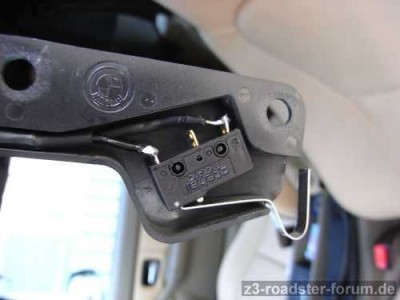

Dafür bei Conrad:
Mikroschalter 703951
[ externes Bild ]
Pdf Abmessungen überprüfen !!! Weil: besser is'
Kosten: 1,58 Eur
dann nur noch:
enzo59 hat geschrieben:Reparatur Mikroschalter Verdeck
Von den Abmessungen her ist dieser Schalter etwas kleiner, passt aber trotzdem in die Plastikschale, welche am Verdeckgestänge verschraubt wird. Den 50 mm langen Metallarm habe ich genau so gebogen, wie den vom alten Mikroschalter. Die Kabel des alten Mikroschalters werden am neuen angelötet. Hierzu muss ein Kabel etwas verlängert werden. Hierzu habe ich einen Metalldraht angelötet und mit einem Schrumpfschlauch überzogen.
Alles funktioniert wieder einwandfrei.
Enzo
Beitag #16 hier
[ externes Bild ]
Schönes Wochenende :mrgreen: :wink:
