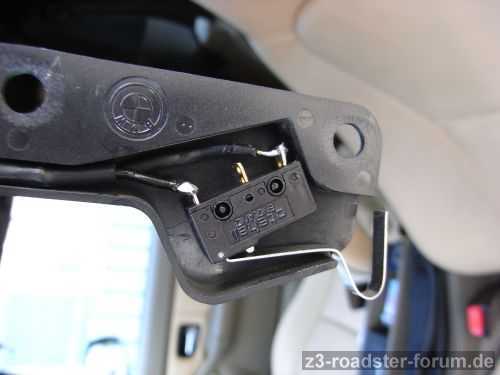

Beitragvon enzo59 » 01.08.2008 15:45
Der Schalter ist defekt. Sprühen ist nicht, da gekapselt, bzw. mein Vorgänger (Vorgängerin) hatte offensichtlich auch schon Probleme mit dem Schalterchen, denn beim gewaltsamen Öffnen fand ich Klebereste am Gehäuse. Ich werde jetzt erstmal den Schalter von Conrad testen.

Reparatur Mikroschalter Verdeck
Da der Originalschalter wie zuvor beschrieben beim Freundlichen über 70 Euro kostet habe ich mir einen ähnlichen Schalter bei Conrad bestellt. Der Schalter mit der Bestell-Nr. 709492 kostet 1,75 Euro.
Von den Abmessungen her ist dieser Schalter etwas kleiner, passt aber trotzdem in die Plastikschale, welche am Verdeckgestänge verschraubt wird. Den 50 mm langen Metallarm habe ich genau so gebogen, wie den vom alten Mikroschalter. Die Kabel des alten Mikroschalters werden am neuen angelötet. Hierzu muss ein Kabel etwas verlängert werden. Hierzu habe ich einen Metalldraht angelötet und mit einem Schrumpfschlauch überzogen.
Alles funktioniert wieder einwandfrei.
