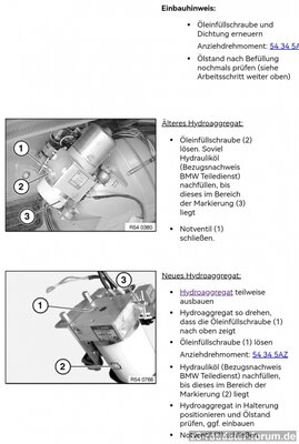

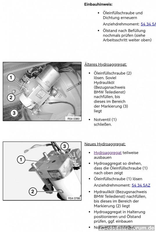

Hinweise für EH-Verdeck verdeck-elektrisch-notoeffnung-und-oelstand.pdf
Hinweise für EH-Verdeck (Z3
roadster, M roadster)
(447.28 KiB) 192-mal heruntergeladen
Hier ein Video zu diesem Thema.
https://www.youtube.com/watch?v=ovtKrWK ... VuIA%3D%3D
Öleinfüllschraube an Hydroaggregat bekommt 11Nm.

Voila! Hier auch mit dem neueren Aggregat:

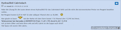

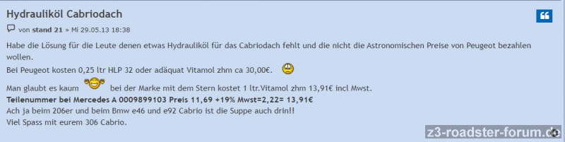

Da es gerade zum Thema passt:
Welches Verdeckhydrauliköl brauche ich.
Bei Werkstatt/Betriebsmittele finde ich bei Rheingold nichts.
Der Link hier in Thema ist leider Tot.
Re: Welches Hydrauliköl für Verdeck
OQ3 hat geschrieben:Das ist günstiger als bei BMW und ist das gleiche Öl.
Gibt es beim freundlichen Mercedes Händler
https://www.ato24.de/de/mb-hydraulikoel ... gIGw_D_BwE
Wenn ich Teile des Links eingebe kommt dieses Öl mit der Teilenummer A0009899103 wenn ich richtig liege.
https://ato24.de/de/mercedes-benz-zh-m- ... 0-1-l.html

Beitragvon OldsCool » 18.02.2024 13:44
Genau, ZH-M ist das richtige Öl
