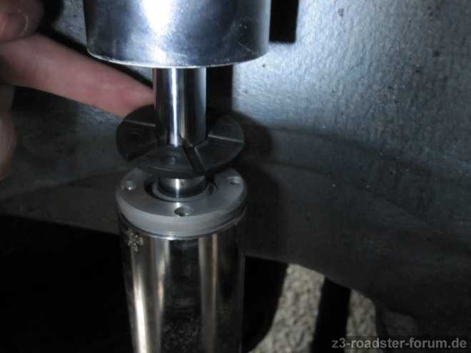

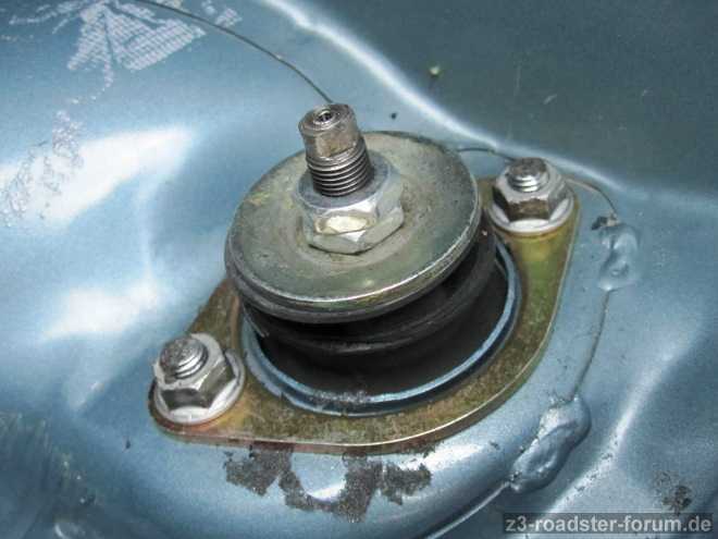

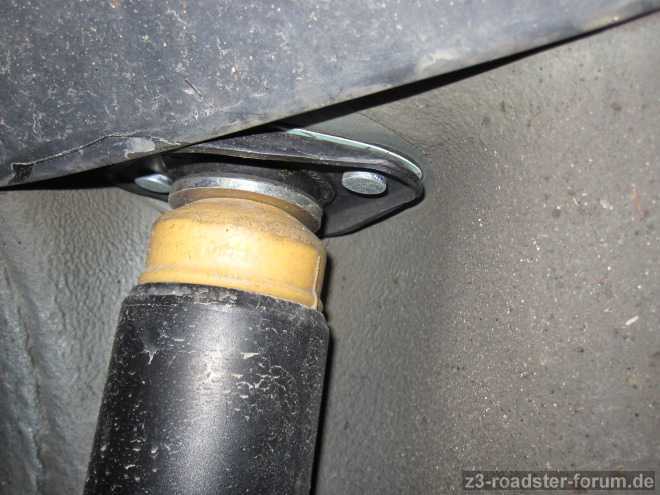

Bei mir ist Nummer 11, also dieser Teller, richtig herum montiert. Somit leider nicht der Quitscher. :enraged:
Die Teile 17, 6 und 3 sind nach meiner Einschätzung auch montiert. Hab unten Bilder vom Stützlager eingefügt. Gehe ich richtig der Annahme, dass das schwarze Ding im letzten Bild das Teil Nr. 3 ist?
Danke euch!
Stützlager von oben
Stützlager von unten
Nr 3???

@Robi
ja, es ist die Dichtscheibe
