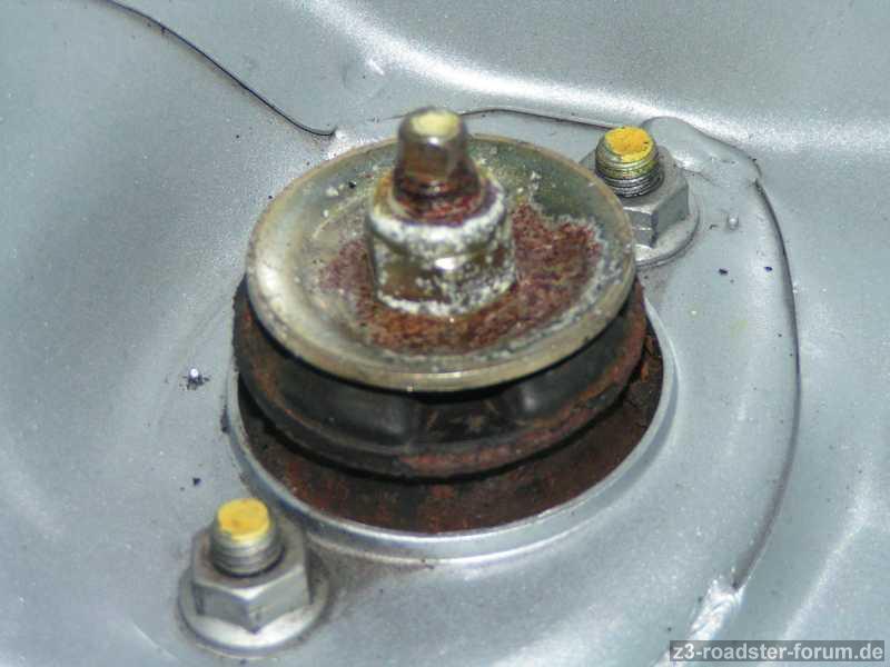

Warum eigentlich, kann ich dir nicht genau sagen. Meine Vermutung ist,
dass vielleicht das Gummilager auf Dauer zu schwach war und BMW da mit zwei Gummischeiben welche beigelegt werden nachgebessert hat.
Die obere Sechskantmutter kannst du einfach lösen, in dem du an der Schlüsselfläche der Stoßdämpferstange, welche oben raussteht, gegen hältst.
