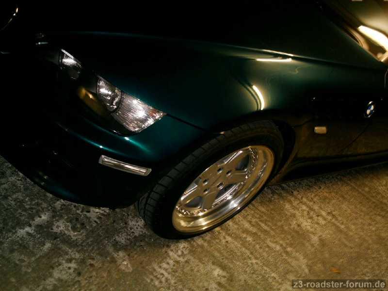

Noch einmal zurück zum Thema:
Unser lieber Michael (Z3Hamburg) verkauft ja seinen Z3. :thumpsup:
Sein Zetti hat vorne 9x17 ET33 verbaut!!! Hier ein Foto:
[ externes Bild ]
Sieht aus der Perspektive noch sehr stimmig aus, was meint ihr, ist das zuviel?! Liebäugele evtl. auch mit den AC Schnitzer Typ I Felgen (BBS RS Felgen sind viel zu rar in den Wunschgrößen)Wie weit würden die Räder dann herausstehen?! :roll: Auffällig sind die Felgen ja allemal, aber zu sehr übertreiben möchte ich es auch nicht. :mrgreen: :2thumpsup:
Könnte ich auch diese montieren?!
8x17 ET33 und 9x17 ET45,5 mit 225er Reifen rundum?! Allerdings könnte ich die Reifen nicht von vorne nach hinten tauschen, unwirtschaftlich! :mrgreen: Wäre diese Kombi möglich?! Mischbereifung ist normalerweise nicht zulässig, wie verhält es sich bei unterschiedlichen Felgen?! :roll:
Vielen Dank

Re: Felgenbreite - ET - Was geht maximal am Schmalheck?!
Beitragvon Mr.V » 06.11.2007 13:34
Hallo zusammen!
Muss nun entscheiden über die passenden Größen:
Wie kann ich denn an meinem Heck nachmessen, ob die Felge bei mir drunter passt, ob ich bördeln muss. Wie setzte ich den Zollstock an?! Vielen Dank :2thumpsup:
8x17 ET 33 an der Vorderachse wäre sicherlich nicht schlecht. :2thumpsup:
Jetzt muss ich nur noch gucken bzgl. der HA
9x17 ET 33 oder ET 45 9J passen auf jeden Fall an die Hinterachse, nur die ET ist noch fraglich.
Schönen Dank :thumpsup:

Beitragvon Mr.V » 02.01.2008 19:56
Hallo Kappo!
Das hilft mir ungemein weiter, herzlichen Dank!!! Habe jetzt auch bei Kosta-84 gesehen, dass er die M Felgen montiert hat und sehen "so gerade eben noch" stimmig aus.
Deine Angaben eröffnet neue Horizonte. :lol: :mrgreen: :2thumpsup: Jetzt kann ich mich wieder meiner neuen Freizeitbeschäftigung widmen, berechnen von Felgenbreite/Tiefbett etc... Vielen Dank! :thumpsup:
Musstest du hinten bördeln? Welche Reifenbreite fährst du hinten?! :shock:
Und hast du noch Bilder, von vorne bzw. von hinten, damit ich sehen kann, wie die Räder bei dir in den Radhäusern stehen?! Ansonsten auch gerne über mail, wäre super. :2thumpsup: Wollte evtl. auf AC Schnitzer umsteigen. :2thumpsup: Deine Felgen sind wirklich erste Sahne! :2thumpsup:
