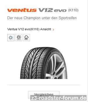

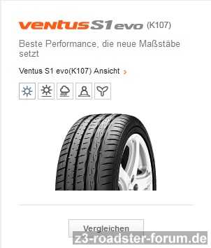

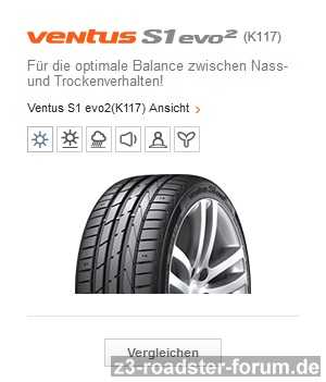

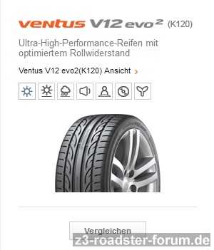

Re: Welche Reifen sind für die 17* Mischbereifung empfehlens
Beitragvon Uwe HB » 28.01.2016 18:13
Moin Norbert,
bei den beiden von dir genannten paßt zwar der Abrollumfang, aber das sind zwei komplett verschiedene Profile und Reifen. Ich persönlich würde noch nicht einmal die VA mit HA mit den beiden unterschiedlichen S1 Modellen K107/K117 geschweige dann mit den V12 Modellen K110/K120 untereinander mischen. Schau dir mal die Profile unten genau an.
Die einzigen Leute die bewußt mit voller Absicht z.B. vorne gute Sommerreifen fahren und hinten Winterreifen sind Leute aus der Driftszene, damit das Heck so schnell und so lange wie möglich hinten ausbricht.
Uwe
