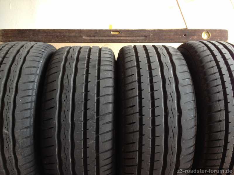

Ich habe vor ca 4 Jahren Hankook EVO S1 anstatt Evo V12 im Maß 225/45 17" VA und 245/40 17" von meinem Händler montiert bekommen.
Danach hatte ich DSC Problem ab einer bestimmten Geschwindigkeit.
Als ich mir die Reifen angesehen habe ist mir der Fehlen aufgefallen und ich habe Hankook direkt kontaktiert.
Die haben mir ganz klar gesagt das die EVO S1 für Mischbereifung nicht freigegeben sind Grund ist ja klar, der Reifenumfang
ist zu sehr unterschiedlich.
Für die EVO V12 kein Problem, da gab es die Freigabe schriftlich.
Es zeigt sich somit das noch nicht mal bei einem Hersteller die Freigabe gegeben sein muss, wie dann bei unterschiedlichen Herstellern.
Ich habe noch ein Fotos wie groß der Unterschied im Durchmesser der Reifen VA zu HA ist.
Gruß, Peter
