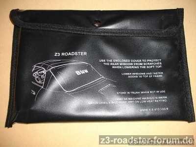

Von BMW muß es ein Tuch geben, welches man vor dem Öffnen am Dach links und rechts einhängen kann.
Am 08.03.2011 wurde sowas mal im Forum angeboten.( Original BMW Teil mit Tasche)
Mußt mal beim "Freundlichen :bmw: Händler " nachfragen.
Anderfalls dürfte es kein großes Problen darstellen,sowas selbst zu nähen.

Beitragvon Rubi69 » 15.10.2011 20:13
VauZwei hat geschrieben:Wie macht Ihr das mit dem Handtuch beim elektr. Verdeck oder beim manuellen ? Drauflegen und dann komplett schließen, fällt es dann runter ? Drauflegen und dann komplett schließen, fällt es dann runter ?
Beim manuellen Verdeck extrem einfach, beim elektrischen Verdeck deutlich erschwert. Das originale BMW-Tuch (oder eben etwas ähnliches) ist für Besitzer des elek. Verdeckes m.M. nach Pflicht, da man es einhaken kann. Bei Wind wird es aber auch damit zu einem Lotteriespiel. Wer beim elektrischen Verdeck auf 100% sicher gehen will muss immer einen Beifahrer dabei haben, der alles kontrolliert.
Meine Ausführungen bzgl. manuelles & elektrisches Verdeck trifft auf Heckscheibenschutz kannst du u.a. hier nachlesen:
https://www.z3-roadster-forum.de/phpBB2/ ... tml#125130
VauZwei hat geschrieben:Hab die Scheibe poliert (2h Schmackes-Arbeit) alles ok soweit, aber jetzt sieht man Kratzspuren nach 2500km (ohne Handtuch) .Drauflegen und dann komplett schließen, fällt es dann runter ? Hab die Scheibe poliert (2h Schmackes-Arbeit) alles ok soweit, aber jetzt sieht man Kratzspuren nach 2500km (ohne Handtuch) .
Meines Erachten normal. Dies kommt daher dass auf deiner Scheibe feiner Dreck liegt, der ohne Tuch auf der zusammengelegten Scheibe durch die Eigenbewegung des Verdecks beim Fahren (über Unebenheiten) diese feinen Kratzer hinterlässt. Wenn du weniger Kratzer haben willst, dann reinige vor jedem Schliessen des Verdecks deine Heckscheibe mit einem weichen Lappen. Du wirst dann selber ohne Schutztuch die Kratzer deutlich reduzieren. Wenn du dann auch immer mit Persenning fährst, reduzierst du auch noch die Eigenbewegung und die Bildung dieser glänzenden Scheuerstellen auf dem Verdeckstoff wird verlangsamt. :wink:

Beitragvon VauZwei » 18.10.2011 18:32
Klasse. Danke an Klaus für die Tuchabbildung mit den Spannern und Nico fürs Erklären, wie das Verdeck "arbeitet" im Verdeckkasten. Daran hatte ich noch nicht gedacht, nur an den reibenden Staub beim Schließen.

Beitragvon Murdock » 18.10.2011 19:56
Hallo
Ich habe dieses Original Tuch von BMW. Ich hake es an beiden Verdeckseiten ein und dann schliesse bzw. öffne ich das elektrische Verdeck in einem Rutsch.
Das Tuch verrutscht nicht und bleibt so liegen wie es sein soll. Die Heckscheibe knittert auch nicht, sie hat jedoch in der Mitte eine Falz vom Falten. Das stört mich aber nicht wirklich.
Gruß Dirk
