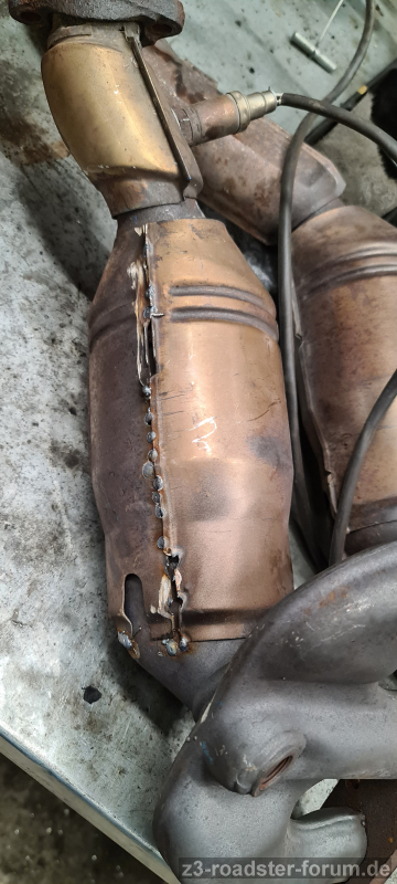

Heute habe ich vom M52B28TU die Krümmer komplett ausbauen lassen; an die kleinen Muttern komme ich nicht mehr so dran...
Nach dem Ausbau wurde der Krümmer 4-6 Zylinder vom Hitzeschutzblech befreit - und schon hatte ich zwei Teile in der Hand.
Das Gehäuse des Kats ist komplett rundum aufgerissen, sprich die Schweißnaht ist gebrochen.
Dadurch drang unkontrolliert Abgas in den Motorraum und das Geräusch dabei war ziemlich laut, wie bei einem undichten Krümmerausgang.
Das Gehäuse muss geschweißt werden und dann wird der Krümmer wieder eingebaut.

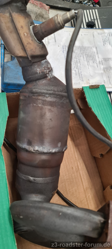

Der Krümmer ist von der Reparatur zurück.
Fazit vom Spezialisten: "Das wird nicht ewig halten, weil das Gehäuse aus VA und der restl. Krümmer aus Stahl ist!"

Beitragvon OldsCool » 11.09.2024 14:14
Danke für die Bilder eisi!
Kommt da das Hitzeschutzblech wieder drum rum oder bleibt das so?

OldsCool hat geschrieben:Danke für die Bilder eisi!
Gruß Steffen
Ja, morgen wird alles fertig eingebaut; heute waren die LED's der 3. Bremsleuchte dran, die kosteten mich fast 3 Stunden.

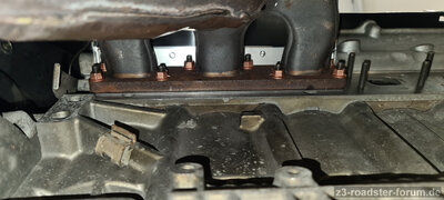

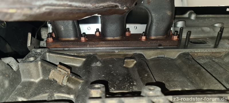

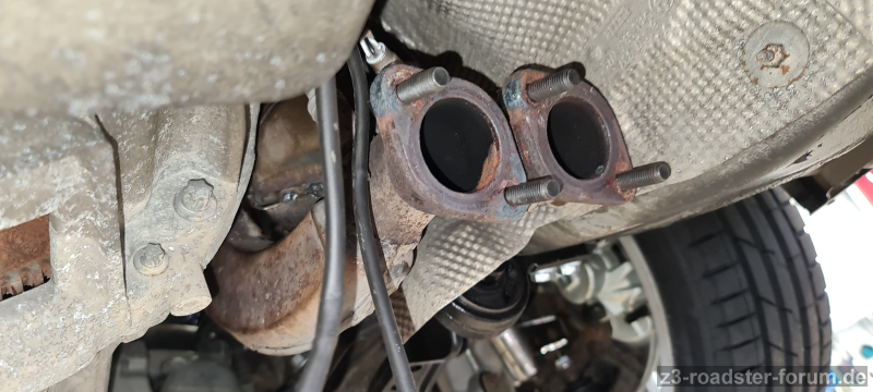

Beitragvon eisi » 12.09.2024 14:42
Heute wurde das Hitzeschutzblech wieder angeheftet und die Stehbolzen für die Hosenrohre entfernt.
Am ZK habe ich die 16 neuen Stehbolzen eingedreht; da bin ich aber sowas von froh, dass ich keinen Veyron habe :lol:
Leider kam heute noch ein Termin dazwischen, aber morgen sollte die AGA wieder komplett drin sein.

Beitragvon eisi » 13.09.2024 13:08
Kat wieder eingebaut und jetzt rollt der Prinzregent.
Der Schweißer hat sauber gearbeitet, alles wieder wie es war: passend!
Das Hitzeschutzblech per Punktschweißverfahten befestigt
Stehbolzen samt Muttern und Hitzeschutz am ZK neu
