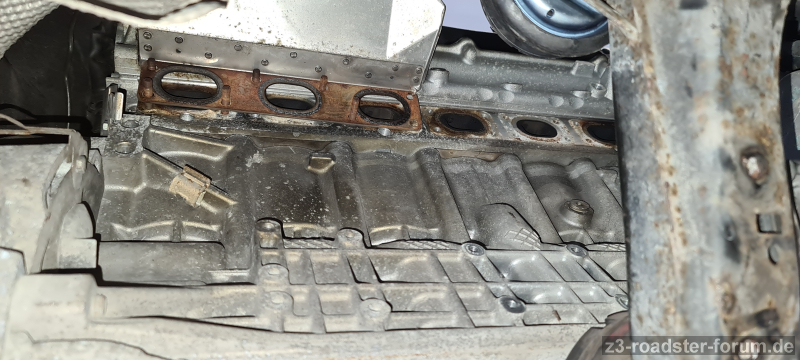

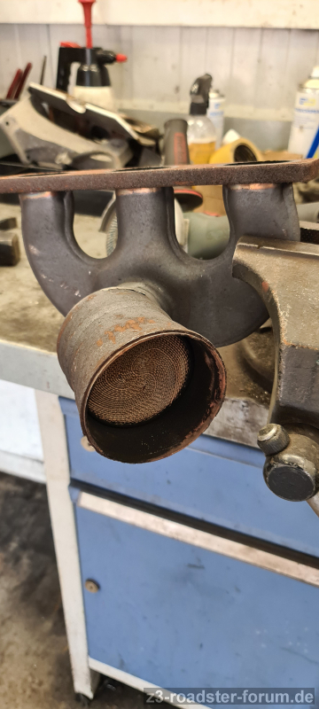

Beitragvon eisi » 10.09.2024 15:02
Die Krümmer sind ausgebaut...
Genau rundum an der Schweißnaht abgerissen

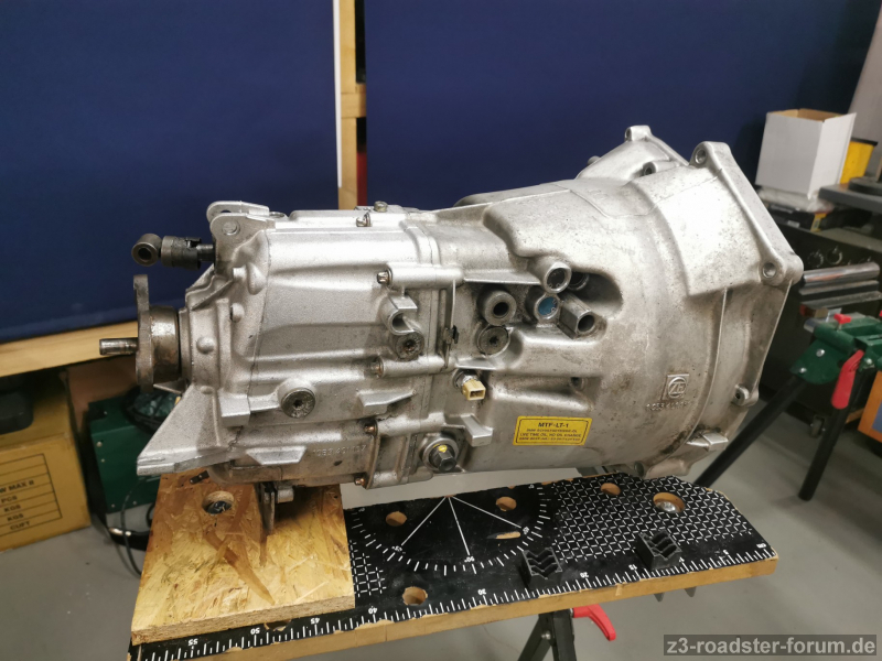

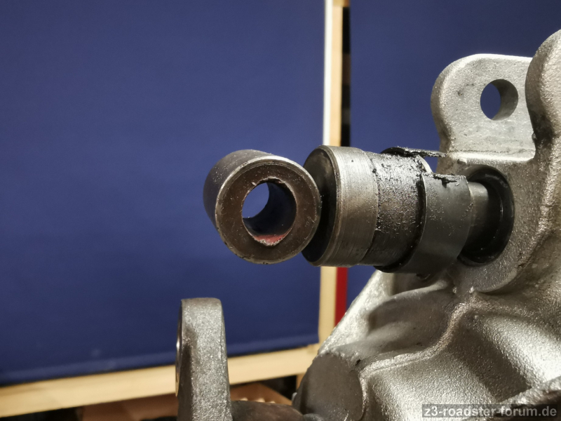

Beitragvon OldsCool » 10.09.2024 22:12

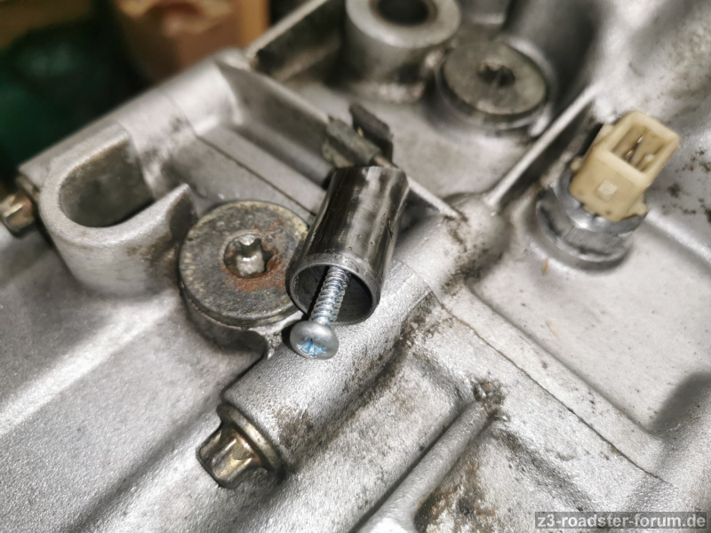

Heute hab ich das "neue" Getriebe gereinigt und dann auf die Werkbank verfrachtet. Dort ging es an die Reparatur des Sperrstifts/5. Gang.
Mit Hilfe einer Blechschraube wurde der festsitzende Stift gezogen und dann die Buchse mit einem Schraubenzieher soweit malträtiert und zerkleinert bis sie mit einer Spitzzange greif- und entfernbar war.
Mit neuer Buchse fluppt der Stift wieder und die Schaltstange bleibt sauber in der Mitte :D
Das Schaltstangengelenk wird wohl ersetzt :pssst:
