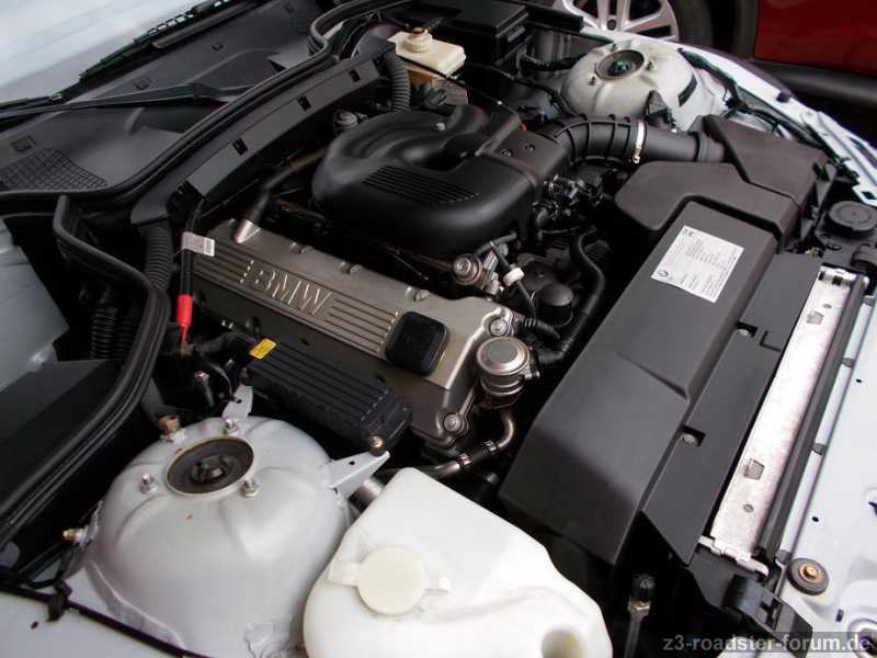

Beitragvon PeWe » 30.01.2018 17:54
Bei meinem klebt ein BMW/Castrol Schild auf der Kühlerabdeckung da stehen die Ölangaben alle drauf...
