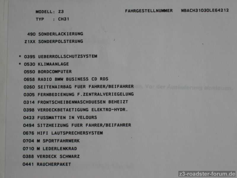

Beitragvon Al Jaffee » 23.08.2011 14:15
Und natürlich haben alle mit M-Fahrwerk ausgestatteter einen Sperre.
[ externes Bild ]
Bis zum Tausch hatte mein Zetti keine Differentialsperre

Auch die 2.8er, auch VFL und auch ohne M-Fahrwerk haben immer eine Sperre. Mehr als 25% gabs aber nicht ab Werk.

Beitragvon Al Jaffee » 23.08.2011 15:08
Was muss ich denn noch tun um zu beweisen
dass mein 2.8er ab Werk kein Sperrdiff hatte ?

Dann haben die das wohl im Rahmen des FL, weg verfeinert?! Soll ja vorkommen, dass bei einem FL oder manchmal auch beim MJ wechsel plötzlich Sachen nur noch käuflich zu erwerben sind, welche vorher Serienaustattung waren.
Fakt ist:
Beim VFL war es Sereinmäßig.

...aber meine anscheinend nicht!!
eisi, der sich jetzt eins gekauft hat!

Das ist echt interessant. In der Preisliste für das MJ 1998 ist das Diff bei den 2.8ern als Serienausstattung angegeben.
Habt ihr vielleicht keine D Ausführung....gabs da schon reimport;-)
