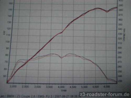

Hier mal ein Test auf dem Prüfstand mit einem 2,8l
Wollte das mal wissen bevor ich mir meinen gekauft hatte....
gerade bei offenen Filtern ist immer die Aussage: Leistungsverlust.
Wie sieht es mit dem K&N Tauschfilter aus um geschlossenen System?
Einmal mit Papier Plattenluftfilter (gebraucht 5000km alt)
-Einmal mit K&N Plattenluftfilter (gebraucht 3000km alt)
Leistung laut BMW-Werk wie jeder weiß:
142,0 KW
193 PS
280 NM
Leistung mit Originalfilter:
154,0 KW
209,44 PS
286 NM
Leistung mit K&N Tauschfilter:
155,5 KW
210 PS
287NM
Die KW-Kurve ist eine dicke schwarze Linie und eine rote dicke.
-SCHWARZ -> mit K&N Filter
-ROT -> BMW Filter
Die Drehmoment NM-Kurve sind die zwei dünnen Linien unten.
-ROT -> BMW Filter

Klasse und Dank, klein!
0,56 PS mehr Dank K&N..., Donnerwetter... :mrgreen:
