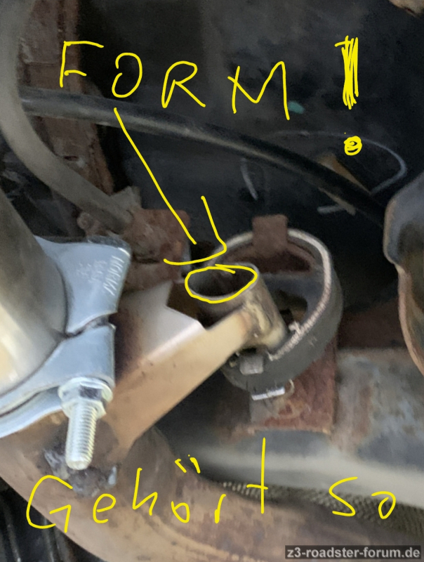

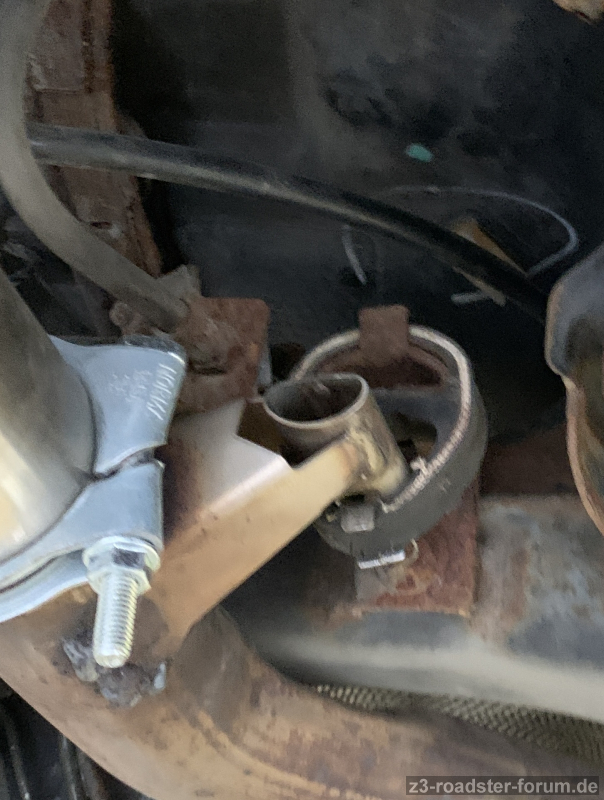

Bei mir sieht’s auch nicht mehr taufrisch aus. Und das demnächst eh viel untenrum gemacht wird kommt das auch neu.
Ist das vergammelte links oben im Bild das Spannband? Der Haltebügel ist ja auf der Beifahrerseite (oder umgekehrt) Was ist das für eine Schlauchdurchführung links vom Gummiring?

Hat jemand evtl. parat, um welche Teile es sich handelt bzw. ob meine Vermutung richtig ist?
radioactiveman hat geschrieben:

Der Auspuffhalter an der Achse sieht so aus, das ist keine "Schlauchdurchführung"!
Falls Du etwas anderes meinst, bitte mit Bild und Pfeil dazu :wink:

Beitragvon radioactiveman » 02.05.2024 12:11
Hallo Eisi,
sorry. Es geht mir um das Teil am Pfeil (Spannband bzw. Haltebügel? oder was ganz anderes?) und das Eingekreiste bzw. Eingeellipste.

Re: Auspuff schlägt leicht an
Beitragvon OldsCool » 02.05.2024 14:39

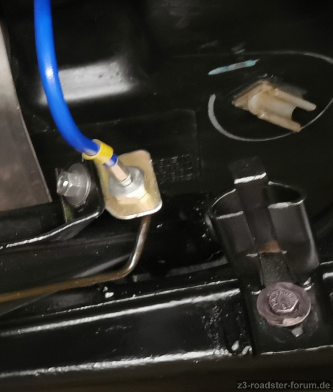

Richtig, der Pfeil zeigt aufs Tankspannband. Eingekreist ist der Bremsschlauch mit Übergang zur Bremsleitung in bedauerswertem Zustand :o Das sieht auf dem Bild verwirrend aus, der Haltewinkel dafür ist aber am Längslenker, nicht am Auspuffhalter.
So sieht das in "clean" (ohne Auspuffanlage) aus:
Gruß Steffen

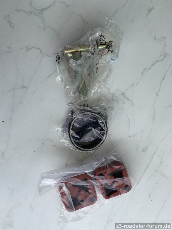

Beitragvon Oliver. » 23.05.2024 14:09
Hallo zusammen,
ich will das "Rätsel" noch auflösen. Der schwabbelige Auspuff und das leichte Anschlagen kam davon weil der mittlere Gummi ausgehängt war. Da er nicht mehr sehr taufrisch aussah haben wir alle Gummis, also den in der Mitte und die beiden am ESD neu gegeben (origina BMW). Jetzt sitzt der Auspuff wieder richtig fest. Eigentlich erstaunlich was so ein Gummi für Arbeit erledigt.

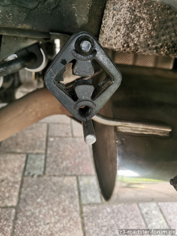

Beitragvon OldsCool » 23.05.2024 14:58
john_z3 hat geschrieben:
OldsCool hat geschrieben:1 Jahr altes Auspuffgummi aus dem Zubehör
Ich bau mir am WE mal 2 von FA1 (103-918) für 1,68 Euro pro Stück ein. Ich hatte die leider schon vorher gekauft und jetzt liegen sie hier rum. Mal sehen, wie lange sie halten. Bei Leebmann sind sie als alternative gelistet, daher dachte ich können sie ja nicht so schlecht sein. :lol: Würde mir im Zweifel glaub ich die PU Teile holen.
Viel Spaß damit... Sieht dann nach einem Jahr :!: so aus:
