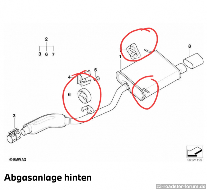

Ferndiagnose: Ich tippe mal, dass ein Gummi von den 3(!) nicht eingehängt bzw. "rausgerutscht" ist oder der Bügel des Halters am HA-Träger ansteht (meine Vermutung!).
Der ESD hat zwei, einen links, einen rechts und das Verbindungsrohr auch einen an dem HA-Träger.
Die Halter an der Karosserie werden zu 99,9% intakt sein - garantiert!

eisi hat geschrieben:Servus!
Ferndiagnose: Ich tippe mal, dass ein Gummi von den 3(!) nicht eingehängt bzw. "rausgerutscht" ist oder der Bügel des Halters am HA-Träger ansteht.
Hallo Eisi,
ja die drei Gummis kenne ich. Klingen tut es für mich so als ob der Endtopf am Hitzeschutzblecht zum Reserverad hin anschlägt. Ausgehängter Gummi ist auch kein Problem. Ich frag mich nur, wenn einer der Stifte am Unterboden wo die zwei Endtopfgummis eingehängt sind, abgebrochen ist, ist dann schweissen notwendig oder sind die geschraubt ?

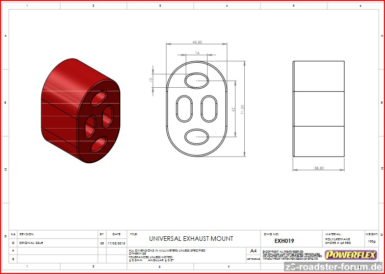

Mein Tip PU Exh 012von Powerflex
Denn die guten roten Abhänger sind schwer zu bekommen, und die schwarzen ( auch OE ) sind zu laberig
ggf mitte der hier mal nachmessen :
