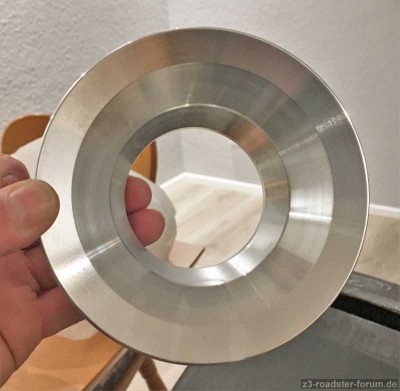

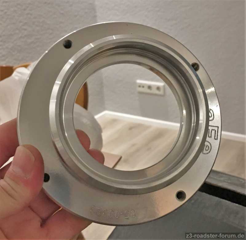

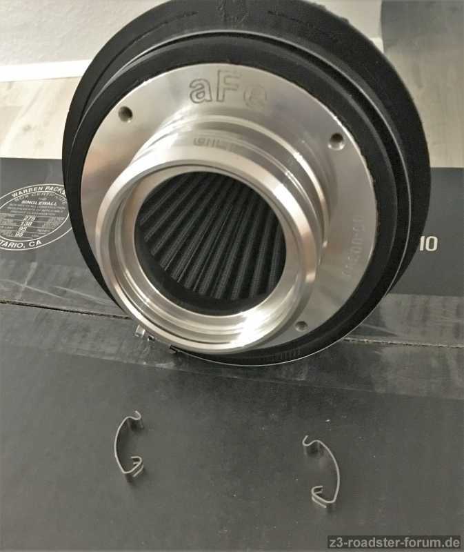

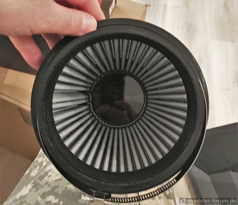

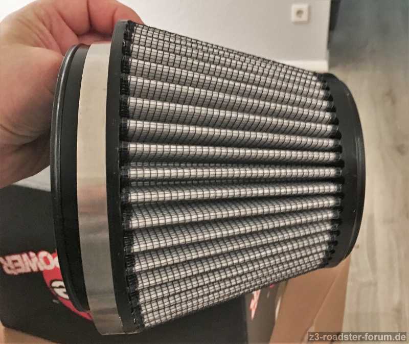

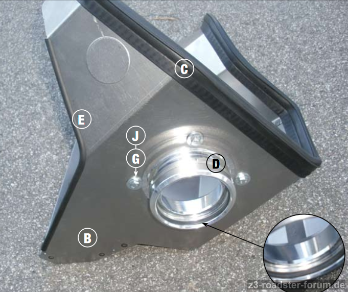

Hallo so weils mich interessiert , habe ich mir einen AFE kit besorgt ,
Qualitativ wirklich sehr hochwertig gefertigt und der übergang im luftfilter zum stutzen optimal glatt so wie im NG video herausgearbeitet allerdings besteht halt eien durchmesserdifferenz zum Aluadapter / LMM .......
Der aber eien schöne venturi führung vom luftfilter richtung LMM ( Bild nr 4 ) hat
Erkenntnisse aus Messungen poste ich wenn etwas gemessen ist ( und ich zeit hatte es überhaupt einzubauen :roll: )

Re: Erfahrungen mit Luftansaugsystemen oder Sportluftfiltern
Beitragvon OQ3 » 17.03.2019 13:07
Moinsen
Ja, irgendwo muss das Geld ja hin.... :D :thumpsup:
Für welchen Motor ist das Dingens denn jetzt?
Sieht auf jeden Fall schon mal gut gemacht aus
OQ3
Beiträge: 1746
Themen: 47
Registriert: 22.07.2014 18:11
Z3 roadster 3.0i (08/2000)
Beitragvon pat.zet » 17.03.2019 14:02
Hallo das ist für beide 2,8 l konstruiert
Man kann aber das aludrehteil neu machen und auf den M54 b30 fräsen lassen.
Obs irgendwas bringt werde ich berichten .

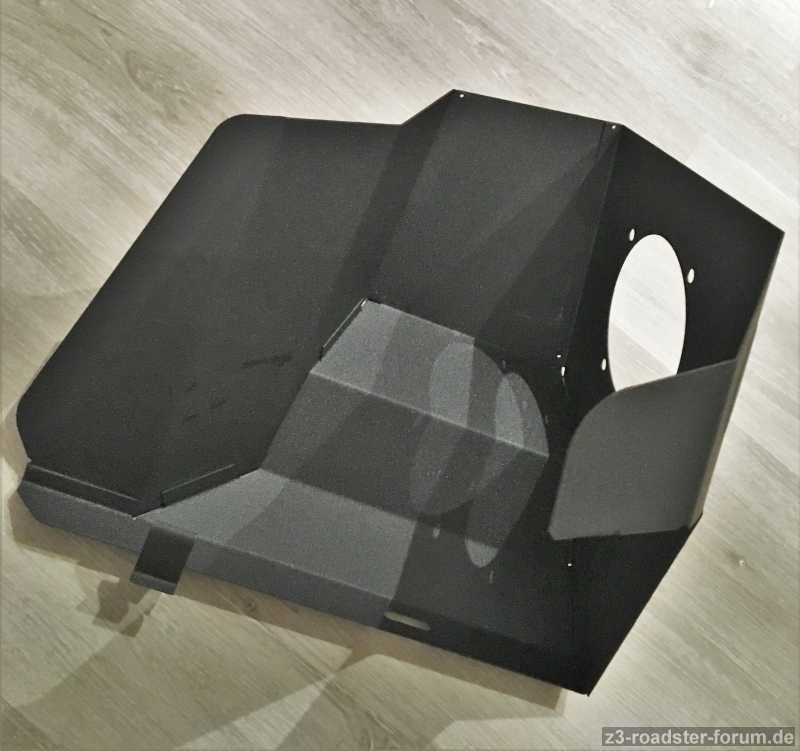

Vermutlich werde ich noch einen Deckel zur optischen kaschierung bauen das man beim haube öffnen nicht direkt
Auf den pilz guckt :wink:
pat.zet
