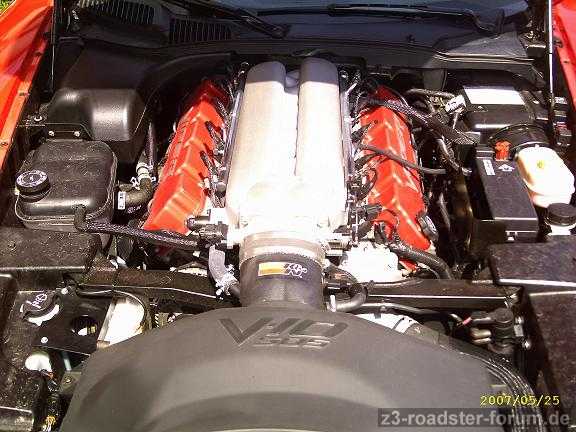

Beitragvon 08/15 » 19.01.2019 18:08
Tante Edith sagt zu langsam vor lauter Bildersuche, das mit der warmen Luft hat schon einer gepostet, ein Spezl hat sogar in seiner Viper KuN Luftfilter gefahren, lang lang ists her.
