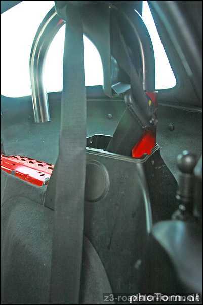

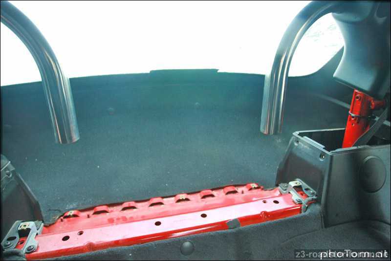

hat mein auto die Vorbereitungen für die Montage von ECHTEN überrollbügelen?(siehe Fotos) (produktionsdatum 1997)

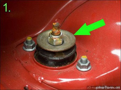

seit ca 1monat höre ich von hinten Metallgeräusche und zwar immer wenn ich gas gebe oder wenn ich bremse oder wenn die strasse nicht ganz eben ist...immer wenn sich das auto bisschen bewegt..zuerst dachte ich es kommt von der gurtgegend und habe es hinten alles zerlegt (siehe Fotos) aber von da kommt es nicht. Das geräusch ist schwer zu beschreiben...es hört sich so an als ob eine schraube locker wäre und die Beilagscheibe hin und her spazieren würde...ich bin schon echt verzweifelt von wo kann es kommen?! es passiert irgenwo in der gegend am hochformatigen Foto

Zu 1.
Wenn Baujahr tatsächlich 1997 (oder später) ist eine Nacrüstung möglich. Allerdings braucht man ausser den Überrollbügeln auch noch einige weitere Teile, die neu nicht billig sind und gebraucht schwer zu finden.
Achtung: Bitte stelle sicher, dass dein ZZZ tatsächlich 1997 gebaut wurde. Datum der Erstzulassung in 1997 ist kein Indiz.
zu 2.:
Lese hier:
https://www.z3-roadster-forum.de/phpBB2/ftopic6009.html
Bei älteren Fahrzeugen bzw. Laufleistungen ab 80.000 ist ein Verschleiss der hinteren Stützlager normal und können zu diesen Geräuschen führen.

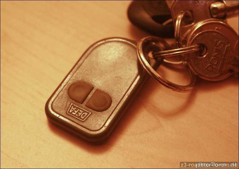

Dein Funkschlüssel sieht alles andere als original aus.

ja ist PRODUKTIONSDATUM 1997...werde mir in wien einen unfallz3 suchen und die überrollbügel aus dem nehmen...ABER EINE FRAGE BEZÜGLICH DER AUFNAHME INNEN die draufmontiert gehört...Ich dachte immer dass sie bügel FESTER mit der karosserie verbunden werden nicht so labil in einer aufnahme mit paar "kleinen" schrauben?!??!

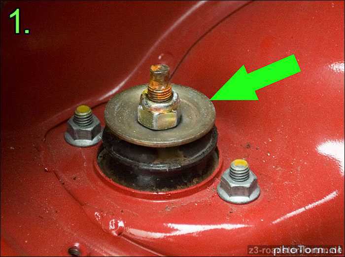

ÜBELTÄTER ERWISCHT...die scheibe (FOTO1) ist locker....kann ich die schraube oben einfach zuziehen?!?!

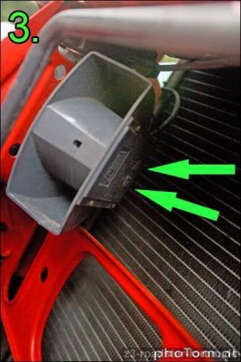

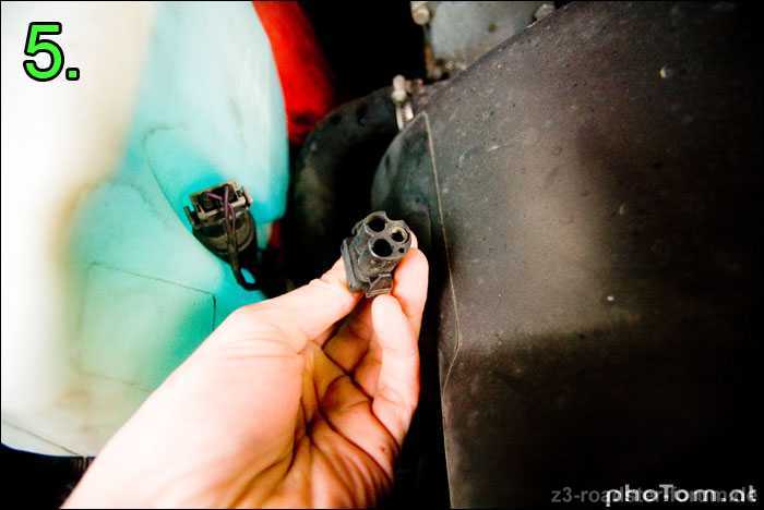

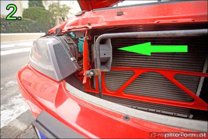

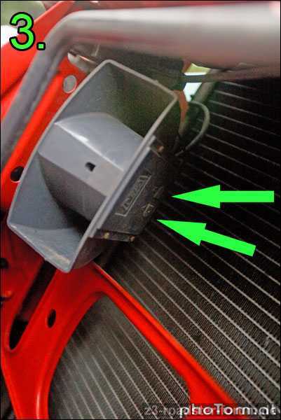

GUUUT..nach dem ich heute eine siren beim COnrad gekauft habe, habe ich auch eine im z3 endeckt. Siehe foto 2 und 3. Am Foto 3 sieht man das sie 2 knöpfe hat...wozu die sind finde ich auf der http://cor.defa.com/ seite nicht weil da anscheinend nur die aktuellen alarmanlagen angeführt sind! Diese DEFA war in dem BMW aber nicht vom WERK aus oder?!
Das kabel von der Sirene führt über den leeren baterieraum in den raum unter dem Handschuhfach (wo sich die alarmanlage befindet?!) Wie schalte ich die Sirene nun ein?!
(muss ich unter dem handschuhfach schauen ob sie vielleicht abgesteckt ist?! ist das aufwendig zum demontieren?!?!?

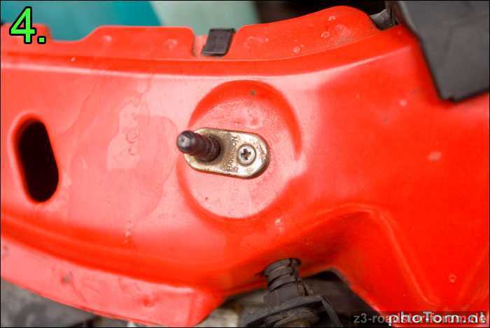

der schalter für die motorhaube befindet sich auf dem foto 4

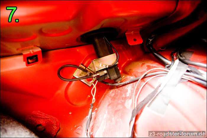

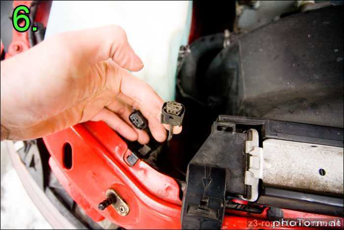

Neue Frage nummer 5 da sind paar kabel im mottorraum die nirgens angestekct sind?! wozu sind die gut?!??

Interessant sind deine Bilder von dem Horn! :2thumpsup: Habe bei mir auch eine Alarmanlage nachgerüstet und bei mir sitzt die Sirene in dem Extrafach an der Beifahrerseite. An deiner Position ist die Sirene evtl. besser zu hören, ein Versuch wert! :thumpsup:
Die Stecker meine ich auch zu haben in der Nähe des rechtes Scheinwerfers, Funktion ist auch mir unbekannt. :roll:

Beitragvon photom » 08.01.2008 05:38
also nochmal die geräusche nerven schon
darf ich die mutter zuziehen?! mach ich so eh nichts kaputt?! :D

Beitragvon harrystone » 10.01.2008 15:43
Zieh sie einfach fest, wenn du keinen schlagschrauber hast, dann mußt du mit einer gripzange den teil mit dem gewinde halten, aber nicht am gewinde.
