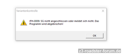

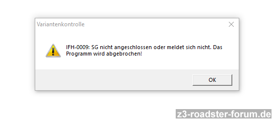

ich habe via I**A (Version 5.00) kein Zugriff zum ABS/ASC Steuergerät, ist ein Ende 97er 2.8.
Die restlichen Steuergeräte sind auslesbar, nutze sowohl Kabel als auch Bluetooth-Adapter von Ulrich Holeschak.
Das ABS und ASC selbst funktioniert beim Fahren auch :wink:
Funktioniert das Baujahr-bedingt nur mit älteren I**A Varianten, oder nur via DIS (wo ich aber trotz diversen Anleitungen keine Verbindung hinkriege)?
Habt ihr vielleicht einen Tip?
Grüße :thumpsup:

Beitragvon Zetti28 » 19.04.2025 20:29
Alle ABS/ASC in div. Software probiert, kein Zugriff.
Ebenso festgestellt, dass auf Kombi doch kein Zugriff.
Zugriff somit nur auf Motor, EWS, Airbag, ZKE.
Erscheint doch widersprüchlich, oder? :|
ABS/ASC ist voll funktionsfähig, aber nicht diagnosefähig. Ebenso das Kombiinstrument. Aber die restlichen Steuergeräte sind diagnosefähig, mit verschiedener Software/Hardware.
Ausführliche Diagnose-Info
An jeweils 2 verschiedenen Laptops:
• I**A 5.0.0 sowie 4.7.7 = kein Zugriff auf ASC und Kombi
-- E36 -> jeweils alle einzelnen Module
-- Sondertests -> Fehlerspeicher / Identdaten Quicktest
-- Sondertests -> Fahrwerk -> ASC Entlüften
• Rheing**d 3.41.10 sowie IS*A 4.39.20
-- Kombi nicht gefunden; wie man an ABS/ASC kommt weiß ich nicht
-- Öl-Reset geht nicht, mit Fehlermeldung IFH-00008
• Delphi 2015 R3 (Bremse und Kombi -> Fzg antwortet nicht)
Ein Öl-Reset via Rundbuchse im Motorraum geht zwar, aber das sollte kein Widerspruch sein, das läuft ja über Pin7.
ABS und ASC+T funktionieren definitiv, heute auf nasser Straße nochmal getestet. ASC ebenso abschaltbar.
Nach meinem Verständnis müsste das Kombiinstrument aber auch ansteuerbar sein, allein schon für einen Öl/Inspektion-Reset via Software, anstelle via Draht in Buchse.
Um die Messmittel vollständig auszuschließen, bliebe nur noch der rund-flach Stecker (Maxdia OBD2 / OBD1). Halte ich aber für unplausibel, da auf 4 Stg zugegriffen werden kann.
