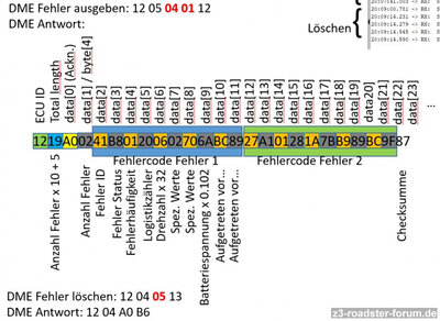

Spaßeshalber habe ich mal ein paar Fehler entschlüsselt, einfach um es besser zu verstehen. Hier ein Auszug wie zwei Fehler in Bits und Bytes aussehen (hexadezimal, 2 Zahlen sind je ein Byte).
Die Attribute wie "Fehler momentan vorhanden", "Sporadischer Fehler" usw., die IN*PA dann anzeigt, sind im Fehler-Status und in den fehlerspezifischen Werten codiert. Das fehlt in der Regel bei den Apps, sind aber wichtige Informationen!
Hier der zugehörige Auszug aus dem BMW-Tool mit dem decodierten Fehler.
