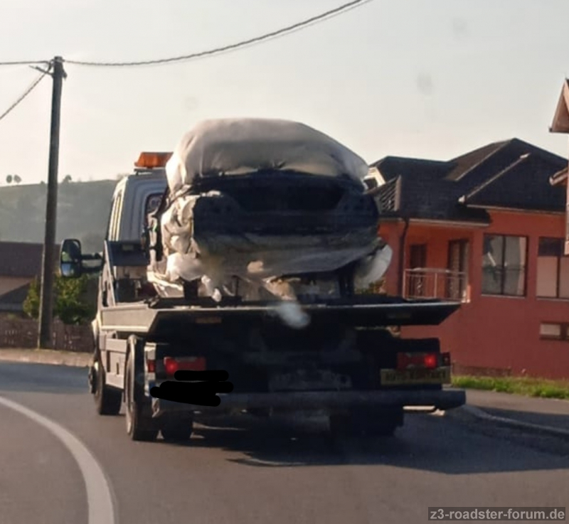

Beitragvon TopDownCruiser » 23.08.2024 09:18
Der Wagen ist schwarz gefüllert und auf dem Weg zum Lackierer!

Beitragvon eisi » 23.08.2024 13:48
TopDownCruiser hat geschrieben:Der Wagen ist schwarz gefüllert und auf dem Weg zum Lackierer!
Das sieht mir nicht nach Westeuropa aus :pssst:

Beitragvon TopDownCruiser » 23.08.2024 13:56
eisi hat geschrieben:Servus!
Spielt doch keine Rolle :wink:
