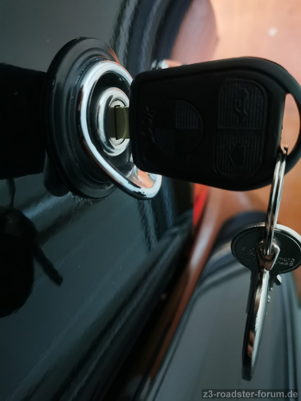

Beim 2.8er schlupft der Schlüssel ganz rein und funktioniert. Ein bisschen hakelig, das ist aber einfach den Graten geschuldet. Der alte Schlüssel ist so rundgelutscht, logisch dass der viel leichter geht. Ein bisschen entgraten und gut. Das ist halt bei 25€ inkl. Funkplatine, Transponder, Rohling und Fräsen nicht mehr mit drin :?

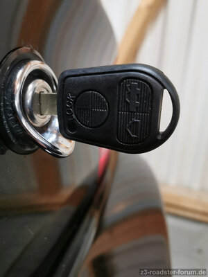

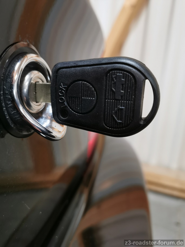

Am 1.9er geht der Schlüssel gar nicht erst weit genug rein. Er ist vermeintlich am Anschlag, aber im direkten Vergleich wird es deutlich dass da ein paar mm fehlen. Mit vorsichtiger Gewalt habe ich ihn ganz rein genoddelt, und siehe da, er lässt sich drehen. Sehr hakelig, aber die Codierung funktioniert also prinzipiell, und es liegt wohl auch nicht wie zuerst vermutet an der langen Rille. Das wieder rausziehen ging ebenso schwer und nur mit sanfter, vorsichtiger Gewalt. Nicht zur häufigen Nachahmung empfohlen...

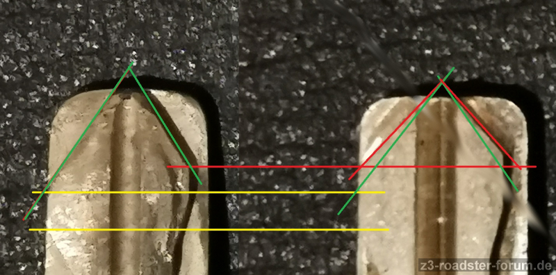

Vielmehr ist nun vermutlich doch die Spitze der Klinge der Auslöser. Original: abgerundet, flacherer Winkel zur ersten Codierung; Neu: saubere senkrechte scharfe Kanten, steiler Winkel zur ersten Codierung
Also werde ich mal die Schlüsselfeile ansetzen und einen der neuen Schlüssel versuchsweise etwas nachbearbeiten.

Wieder das Öl vergessen :enraged: Aber ein bisschen Feilen an der Front brachte den Durchbruch. Verglichen mit dem Original ist der Winkel der "Pfeilung" an der Spitze zu groß. Den Unterschied erkennt man deutlich im Vergleich. Den anderen Schlössern ist das völlig wurscht, aber das Heckklappenschloss ist scheinbar eine Diva, die brauchts piezgenau :mrgreen:
Also vorne die Pfeilung beidseitig nach Vorlage des Originals etwas spitzer feilen (sprich nach hinten Material wegnehmen bis zur ersten Codierung), dann geht's. Ist mit einer kleinen Feile schnell erledigt.

Das Problem mit dem Winkel der Spitze hatte ich hier schon gepostet: Re: schlüssel verloren

Stimmt :enraged: Da war ich noch so auf die Längsnut fixiert :pssst: Der Credit geht natürlich an Dich!

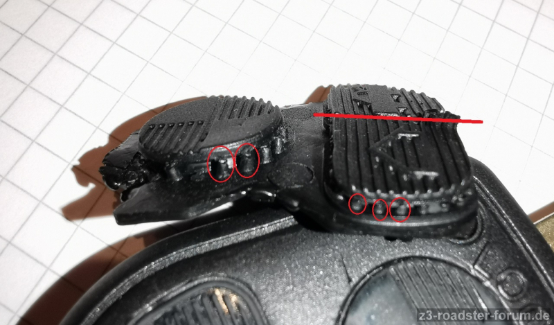

Ja, die Matte sitzt sehr fest, ist quasi mit dem Gehäuse über feine kleine Löcher rundherum vergossen. Aber mit einem Skalpell bekommt man es heraus. Am besten bei den zwei eckigen Tasten beginnen. Zunächst die Tasten mittig voneinander trennen (siehe Schnitt im Foto). Darunter ist ein Steg, den möglichst nicht beschädigen/abbrechen. Dann die eckigen Tasten rundherum herauslösen/nach innen durchdrücken. Unterstützung durch Trennen der durch die Löcher im Rand gehenden Spritzfäden hilft (ein paar eingekreist). Zum Schluss den runden Teil ebenso herausfieseln. Ist recht zäh, aber es geht.
Auf dem Foto sieht man die umlaufenden Spritznippel, die man trennen muss um das Tastenfeld herauszubekommen. Größte Herausforderung ist nicht abzurutschen und sich das schöne neue Gehäuse gleich wieder zu zerschrammen. Vielleicht wäre mit passendem Durchmesser durchbohren auch eine praktikable Möglichkeit, dann kommt man von innen her an den Rand.
Ich habe beim zweiten Satz Schlüssel nur einen umgebaut. Den anderen hab ich gelassen. Es hilft, wenn man die Funkplatine etwas unterfüttert, dass sie auf Knopfdruck nicht mehr so nachgeben kann. Dann reicht auch bei den festen Tasten ein weniger starker Druck. Je nach Gusto...
