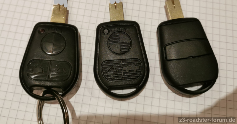

Hab heute erfolgreich einen PCF7935 neu angelernt (original 79730). Klappt also :thumpsup:
Kann nun auch zu der Qualität der Ersatzschlüssel aus Bulgarien berichten:
Die Fräsung ist perfekt! Das sieht nach CNC oder sowas aus. Beide bestellten Schlüssel schließen alle Schlösser einwandfrei. Kein Vergleich zu Handarbeit auf der Kopierfräse. Einzig die Tasten trüben das Bild. Die sind viel zu hart, man muss mittig sehr stark drücken, am besten mit dem Fingernagel. Das ist unschön.
Aufgrund des überschaubaren Verlustes (10€ fürs Gehäuse) hab ich dann mal versucht den scheinbar mitvergossenen Gummitastenteil zu entfernen. Etwas mühsam, aber es geht tatsächlich! Dann die einschlägige ebay-Ersatztastenmatte eingesetzt, voila! Haptik wieder wie original, weicher Gummi und easy zu drücken. Damit hat mich der komplette Neu-Funkschlüssel mit Funkplatine und Transponder ziemlich genau 30€ (und ein wenig Gebastel und EWS Programmierung) gekostet :2thumpsup:

steffen, schaut richtig gut aus... :thumpsup:

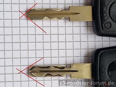

der alte Schlüssel flutscht jetzt in das Schloss, der neue verhakt. Es gibt zwei erkennbare Unterschiede. Der neue hat 4 Einkerbungen ganz hinten. Hier ist die Fräse offenbar zu weit gelaufen. Der zweite Unterschied ist der Winkel an der Spitze, dieser ist etwas "stumpfer".
Was letztlich die Ursache für das klemmen ist weiss ich nicht, die Fräskanten hatte ich ja schon etwas geglättet, allerdings nicht so stark wie beim Original, ich denke der ist einfach abgenutzt.

Beitragvon hoschi » 31.01.2023 07:53
so rund wie dein alter schlüssel jetzt ist, ist auch das schloss, die stifte, von innen.
und der winkel ganz vorne, da werden 4 stifte auseinander gedrückt, zuerst, dann kann sich der weichere schlüssel schon mal verformen, quasi verdichten...
mein erster evva schlüssel, (general, not, panik) tut sich nach 20 jahren im haus auch schwerer, wie die immer ständig aktiven.
