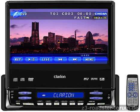

Das Radio
Clarion VRX848RVD
Es passt mit seinem Silbern/schwarzen Design, seinen roten Beläuchtungsknöpfen und dem Blauen Display hervorragend zum Interieur meines Z3, der in topasblau/schwarz/cromeline gehalten ist.
Das Clarion verfügt über folgende Möglichkeiten:
› Touchpanel-Steuerung mit schmutzresistenter Beschichtung
› Parametrischer 3-Band-Equalizer
› 24-Bit-D/A-Wandler
› 18 UKW-, 6 MW/LW-Sender speicherbar
› RDS-EON-DSP-Tuner mit variabler Bandbreite und Radiotext
› 4-Kanal × 51 Watt
› DVD-Video-, Audio-CD und MP3-kompatibel
› DVD±R/DVD±RW/CD-R/CD-RW-kompatibel
› Voll motorisierter 7-Zoll-TFT-Farb-LCD-Monitor
› Flipdown-Front und abnehmbares Steuerungspanel
› CeNET-Steuerung für: DVD-Wechsler, 5.1-Kanal-Decoder, TV-Tuner, DAB-Tuner, 6-Disc-CD-Wechsler
› 6-Kanal-Cinch-Ausgang
› 1 Videoausgang für Rear-Entertainment
› RGB-Eingang für Navigation
› 1 Optischer Ausgang
› OEM-Lenkrad-Fernbedienungs-Kompatibilität (Infrarot-Schnittstelle)
› Telefon-Stummschaltung
› Freisprech-Schnittstellen-Kompatibilität Bluetooth BLT433

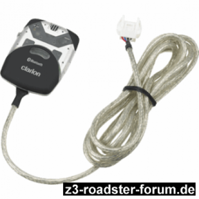

Die Bluetooth Freisprechanlage
Clarion BLT4433 (wird direkt an der Headunit angeschlossen)
Anrufe werden dank Rausch- und Echounterdrückung mit realistischem Klang und exzellenter Sprachqualität direkt über die CarAudio-Anlage übertragen. Die Installation des BLT 433 ist Minutensache und weit einfacher als übliche Freisprecheinrichtungen, da die Handy-Einbauhalterung und das Kabelwirrwarr entfallen. Beim ersten Anschließen stimmt das BLT433 Interface die Kommunikation zwischen Handy und Autoradio ab, danach funktioniert die Bluetooth-Freisprecheinrichtung direkt nach dem Einsteigen – das Handy bleibt dabei in der Tasche.
Selbstverständlich ist es möglich, das BLT 433 für mehrere Handys unterschiedlicher Fahrer einzusetzen.

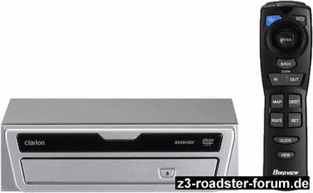

Das Navigationsgerät:
Clarion NAX 943 DV
Daten Navigation:
• 1-DIN oder versteckter Einbau
• DVD-ROM-Laufwerk
• GPS-Empfänger
• Eingebauter Gyrosensor
• Fahrzeuggeschwindigkeitsimpuls-Eingang
• Lautsprecher-Ausgang für Sprachführung
• TMC-Dynamic-Navigation (optionaler TMH943-Empfänger erforderlich)
• einfache Bedienung mit Touch-Panel-Steuerung (siehe Tabelle unten )
• Schnelle Routenberechnung
• Adressen-Suchfunktion einschließlich Hausnummernsuche
• Auswahl schnellste Route oder kürzeste Entfernung/Maut minimieren/ Entfernung minimieren/Umleitungssuchfunktion 2/5/10 km im Voraus
• Automatische Umleitung
• Umfassende Datenbank zu interessanten Einzelheiten
• Routensimulation und Abbiege-Liste kann angezeigt werden
ANZEIGEMÖGLICHKEITEN/VERKEHRSFÜHRUNG:
• 2D- und 3D (Vogelperspektiven)-Kartendarstellung (BIRDVIEW®)
• Automatischer Zoom für Kreuzungen (Bildschirm aufteilbar)
• Hochwertige Sprachführung (Deutsch, Englisch, Französisch, Holländisch, Italienisch oder Spanisch auswählbar) Im Lieferumfang enthalten:
• Kabellose Fernbedienung
• GPS-Antenne
• DVD-ROM „NAVTECH“ Karten-Disc (mit 21 Ländern)
• (Kartenumfang: Deutschland, England, Frankreich, Italien, Niederlande, Schweiz, Dänemark, Österreich, Luxemburg, Schweden, Vatikan, Andorra, Belgien, Liechtenstein, Monaco, Portugal, San Marino, Spanien, Norwegen, Finnland, Irland)
• Externer Infrarot-Sensor ABMESSUNGEN:
• 1-DIN-Format 178 (B) × 50 (H) × 158 (T) mm * Wiedergabefunktion für DVD-Video und Audio-CD nicht anwendbar.

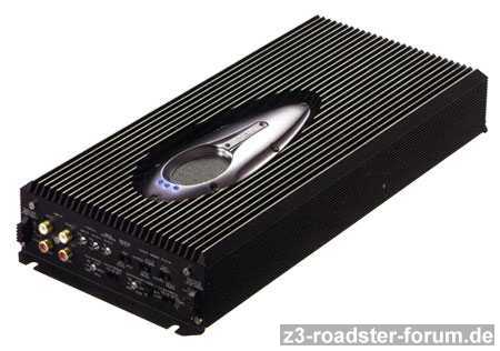

Der Verstärker:
Clarion APA 4320
Überwältigende Leistung für einen konkurrenzlosen Klang
Sie können Ihr System mit exklusivem Design und unerschütterlicher Leistung bis auf ein Niveau erweitern, das keinen Raum für Zweifel lässt. Mit der integrierten digitalen Schaltung können Sie Klänge und Reflexionen hören, die bisher nicht zu hören waren. Die überwältigende Leistung des Netzteils in den Verstärkern von Clarion verfügt über ausreichende Reserven, um nonstop erstklassigen Sound wiedergeben zu können – und dies auch bei der Wiedergabe anspruchsvoller digitaler Quellen. Durch die ausschließliche Verwendung von Qualitätskomponenten in Verstärkern von Clarion kann die Wärmeableitung maximiert und eine extrem hohe Leistung im Fahrzeuginnenraum erzielt werden.
Brückenschaltung für 4/3/2-Kanal- etrieb
Maximale Leistung: 640 W (4 × 160 W an 4 Ohm)
Sinus-Gesamtleistung: 320 W (4 × 80 W an 4 Ohm)
Typische überbrückte Leistung: 2 × 230 W bei 0,2 % Klirrfaktor
Typischer 2-Ohm-Stereoleistungsausgang: 4 × 115 W bei 0,2 % Klirrfaktor
Bass-Extender: 0/+15 dB bei 45 Hz
Unabhängig einstellbare Front/Rear-Übergangsfrequenzen (HP/LP): 55 ~ 550 Hz oder 550 ~ 5500 Hz
Einstellbarer Line-Pegeleingang 200 mV bis 6 V
Lautsprecher-Hochpegeleingänge für einfachen Anschluss an Werks-Autoanlagen
Soft Mute-Ein-/Aus-Schaltung
Vergoldete, isolierte Massiv-Lautsprecher- und vergoldete Stromversorgungsanschlüsse

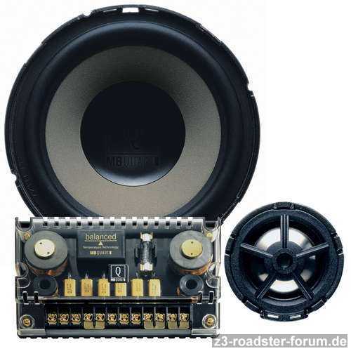

Die Lautsprecher:
MB Quart QSD 213 Front + QSD 210 Rear
TECHNISCHE DATEN
Belastbarkeit: 70 - 150 W
Übertragungsbereich: 50 - 32.000 Hz
Impedanz: 4 Ohm
Übergangsfrequenz: 2.000 Hz
Empfindlichkeit: 84 dB (1W/1m)
FEATURES
Hochtöner basierend auf exklusiver WideSphere™-Technologie mit invertierten zweiteiligen Titan-Hochtonkalotten und extrem leistungsfähigen Neodymringmagnetsystemen. Hochtonkalotte nano-keramisch beschichtet
Hochglänzend schwarz lackierte Tieftöner mit Aluminium-Druckguss-Chassis und keramisch beschichteter Polypropylen-Membran
Hochkantgewickelte 37 mm Hochleistungs-Schwingspulen mit starkem passiv gekühltem Neodymmagnetsystem
Anschlussterminals vergoldet zur Vermeidung von Übergangswiderständen
Q Performance Frequenzweichen mit neuem und einzigartigem FleXX Mount-Befestigungssystem. Hoch- und Mitteltonpegel variabel in 4 bzw. 3 Stufen über Drehschalter einstellbar. Ausgesuchte Highend-Bauteile
Bi-Wiring- und Bi-Amping-fähig
Vielfältiges Ein- und Aufbauzubehör enthalten

Clarion VRX848RVD
Clarion NAX 943 DV
Daten Navigation:
• DVD-ROM-Laufwerk
• GPS-Empfänger
Der Verstärker:
Clarion APA 4320
Die Lautsprecher:
