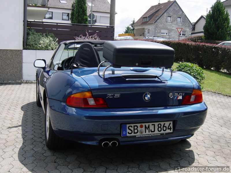

Beim Kauf meines Z3 war der bereits installiert. Nun habe ich mir allerdings mal meine Gedanke gemacht, ob der evtl. falsch herum montiert sein könnte.
Die Kante, die nach oben ausläuft, ist Richtung Heckscheibe montiert. Ist das nicht anders herum sinnvoller? Ich meine, wenn diese nach oben auslaufende Kante nach hinten zeigen würde, dann hätte doch so ein Koffer besseren Halt vor dem "nach hinten wegrutschen"?!
Ok - das ich ein Gepäckstück mit Bändern hinten befestige ist schon klar :wink: , aber der Gedanke das es gerade falsch montiert sein könnte lässt mich nicht los :)
So ist der Gepäckträger aktuell montiert.

der Träger ist so passend zum Orginal Koffer konstruiert. Der Koffer wird quasi mit dem Boden in den Bügel eingelegt und rastet oben am Griff durch einen Mechanismus ein. So ist er mit einem Handgriff perfekt befestigt und sicher! :thumpsup:
Hier mal ein Bild von Jomi´s Heckansicht:
[ externes Bild ]

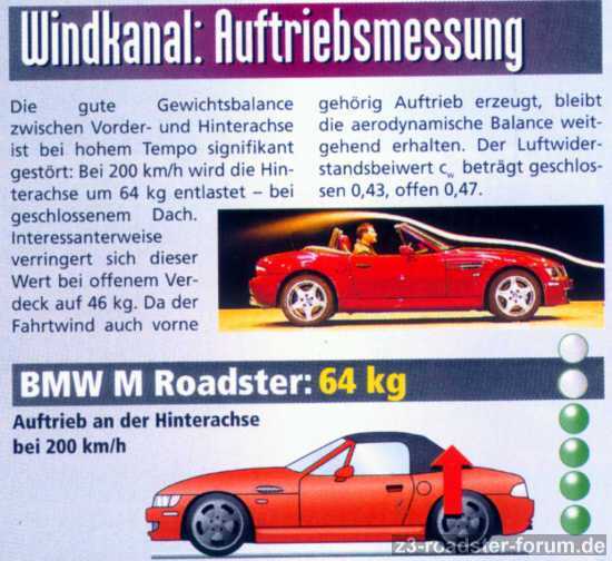

Der Gepäckträger ist wohl deshalb so hoch, damit auch Luft zwischen Gepäckträger und Kofferraumdeckel hindurchströmt um hinten keinen grossen zusätzlichen Abtrieb zu erzeugen.
Wer stimmt meiner Annahme zu? :)
