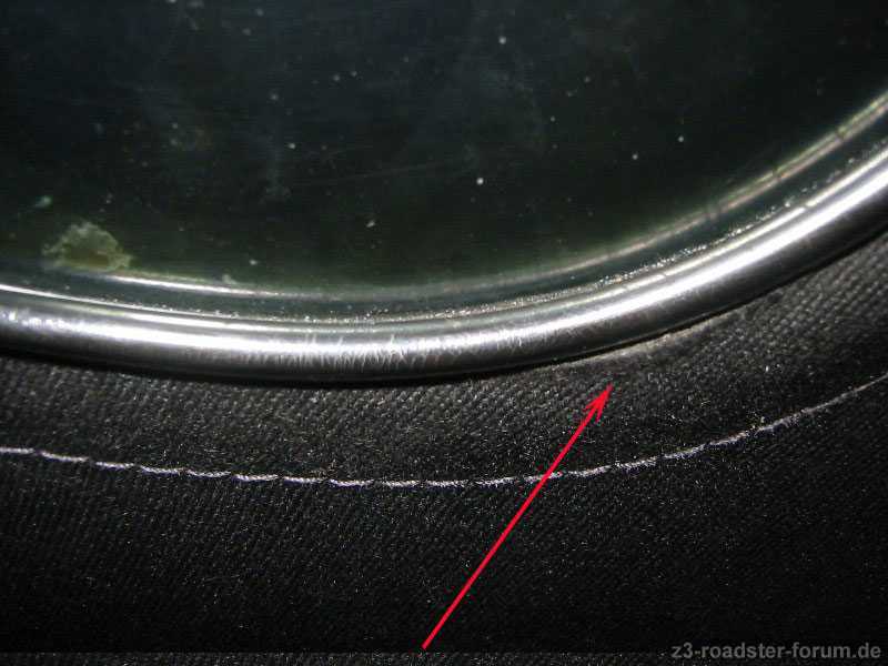

Hallo zusammen,
bei mir hat sich an zwei Stellen (je ung 1.5 cm lang) der Stoff aus dem PVC Keder gelöst (siehe Foto)
Ein paar Fragen:
1.) Hat jemand von Euch das auch schon gehabt ?
2.) Kann man das selbst beheben, kann man das überhaupt beheben ohne die Scheibe tauschen zu müssen ?
3.) Besteht Gefahr dass mir dort Wasser reinkommt oder ist unten drunter gedichtet und das ist dann nur ein kosmetisches Problem.
Bitte gebt mir einen Tipp,
Viele Grüsse
arthur
ElectroMungo
Beiträge: 403
Themen: 34
Bilder: 20
Registriert: 11.05.2008 10:16
Z3 roadster 1.9i (2002)
Re: Problem mit Stoff an Heckscheibe
Beitragvon GodlikeZ » 09.06.2008 20:10
1.) ich denke das haben 80% aller zzz
2.) ja kann man selbst beheben
3.) nur ein kosmetisches problem, zumindest ist bei mir noch nie wasser reingelaufen.
zum beheben:
dach entspannen, stoff und plastik ordentlich säubern, anständigen kleber (sollte elastisch bleiben) auf die kontaktflächen, stoff wieder unter das plastik schieben, über nacht trocknen lassen.
bei mir hält das dann immer so 2 jahre. zum kleben nehm ich pattex repair extreme power kleber.
Beitragvon ElectroMungo » 09.06.2008 20:14
VIELEN DANK!!!
das beruhigt mich nun wirklich ungemein, hatte schon Bammel, dass ich eventuell eine grössere Reparatur machen muss.
Viele Grüsse
arthur
Beitragvon uwe-333 » 09.06.2008 20:18
ElectroMungo hat geschrieben:Hallo zusammen,
Ein paar Fragen:
Viele Grüsse
arthur
Hallo Arthur :D
1. Klaro, da hätte dir sie Suchfunktion schon wieder uuunendlich geholfen :roll:
2. Ja, ich nem da immer meine EC-Karte, schieb, drück sie unters Gummi und fahre 2-3x über diese Stelle :wink:
3. Wasser kommt deswegen 0,nixrein ... und wenn, dann läuft das über die "Regenrinne" ab :thumpsup:
KEINE BANGE :!:
IKG Uwe und Barb :sunny:
Beitragvon PfAndy » 09.06.2008 20:21
Ja hatten schon viele. Muss wieder geklebt werden. Kannst selber machen. Einfach ein wenig weiter rausziehen, den alten Kleber möglichst vollständig entfernen (runterrubbeln) und dann wieder kleben. Hatte des Problem auch.
Dieser Kleber http://www1.conrad.de/scripts/wgate/zcop_b2c/?~template=pcat_product_details_document&object_guid=E4EB713F4AB5D61CE10000000A010220&master_guid=&master_typ=&no_brotkrumennavi=&ownrow=5&p_load_area=2302100~2&p_artikelbilder_mode=Ein&p_sortopt=object_description&page=1&p_catalog_max_results=20&cachedetail= hat das Problem die letzen 4 Jahre gelöst. Und sieht auch nicht so aus, als ob sich da wieder was ablöst. Wichtig ist, dass du einen Kleber benutzt der nicht aushärtet, der sich auch geklebt noch dehnen kann und auch auf Kunststoff und der Gummierung hält. Aber wie gesagt. Mit dem Kleber im Link hält es.
Ach ja: Nicht zu viel Kleber benutzen! Wenn zu viel Kleber benutzt wird, läuft der nach innen und verklebt den Reißverschluss. Muss dann das Verdeck gewechselt werden, kann es zu schwerwiegenden Problemen kommen. Also den Kleber vorsichtig beidseitig und dünn auftragen, antrocknen lassen und dann die Klebeflächen fest zusammendrücken.
Das Verdeck zum aushärten des Kleber geschlossen lassen.
Andy
EDIT: Da lässt man sich mal ein wenig Zeit mit dem schreiben und schon antworten viele andere vor mir :lol: Ich muss schneller werden :lol:
Zuletzt geändert von PfAndy am 09.06.2008 20:26, insgesamt 1-mal geändert.
Beitragvon ElectroMungo » 09.06.2008 20:26
uwe-333 hat geschrieben:1. Klaro, da hätte dir sie Suchfunktion schon wieder uuunendlich geholfen :roll:
KEINE BANGE :!:
Hallo Uwe, Sorry, habe Suchfunktion schon benutzt, mache ich eigentlich immer, da waren aber so viele Threads, dass ich mich entschlossen habe schnell hier zu posten mit Foto.
Danke
arthur
Beitragvon ElectroMungo » 09.06.2008 20:32
PfAndy hat geschrieben:Ja hatten schon viele. Muss wieder geklebt werden. Kannst selber machen. Einfach ein wenig weiter rausziehen, den alten Kleber möglichst vollständig entfernen (runterrubbeln) und dann wieder kleben. Hatte des Problem auch.
Das Verdeck zu aushärten des Kleber geschlossen lassen.
Andy
Ja, das Forum hier ist Fantastisch!!!! ich bin so begeistert!!!
Dein Kleberlink funzt nicht, aber ich werde mal den Pattex kaufen, den gibts vermutlich in jedem Baumarkt.
:2thumpsup: :2thumpsup: :2thumpsup:
Beitragvon PfAndy » 09.06.2008 20:34
Hallo Arthur :D
KEINE BANGE :!:
Hi Uwe
(zu 2.) Ich hatte lange des Hinterteil von nem Plastikdartpfeil. Mit dem konnte man es schön wieder reinziehen. :wink: (zu 3.) Aber dann war mal mein Verdeckkasten nass, weil es ne ganze Nacht lang geregnte hat und der Zetti draußen stand. Da war´s mir dann zu viel. Es musste geklebt werden! Wenn man fährt, oder die Lüftung an ist, drückte die Luft das Wasser raus und es ist dicht. Im Stand hat´s bei mir reingetropft.
Naja, aber der Kleber (den anscheinend auch der Manu benutzt) ist echt gut und es ist ja schnell gemacht.
Andy
PfAndy
Alter: 45
Beiträge: 1515
Themen: 20
Bilder: 33
Registriert: 23.01.2006 23:40
Wohnort: Köln
Z3 roadster 1.8 (12/1997)
Beitragvon PfAndy » 09.06.2008 20:38
Der Kleber heißt PATTEX REPAIR EXTREME POWER KLEBER 20 G
gibt´s auf jeden Fall bei Conrad Elektronik. Hab ne Filiale direkt um die Ecke... :thumpsup:
