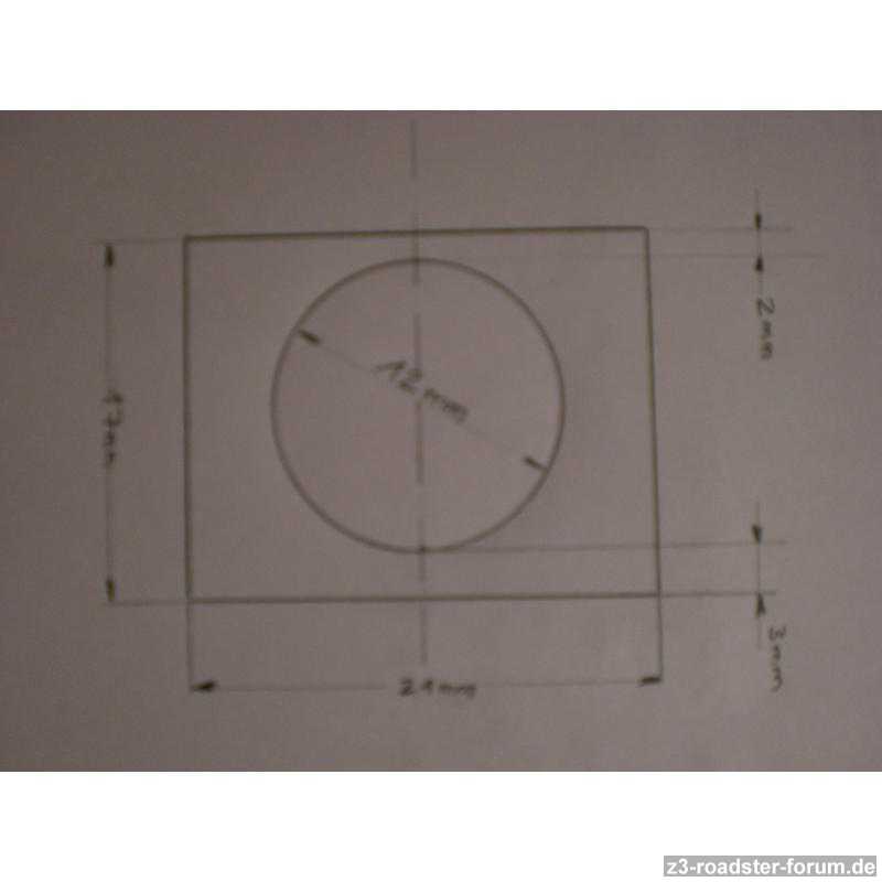

Dann zum Baumarkt hin, ein Locheisen 12mm gekauft sowie ein Teppichmesser (zus.8 EUR) und dann die Teile nach Zeichnung ausschneiden.

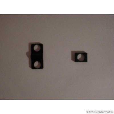

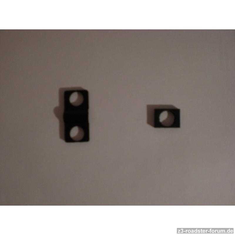

Ihr benötigt pro Sitz 4 Teile. Auf dem zweiten Bild seht Ihr links ein Originalteilvon :bmw: und rechts den Eigenbau. Der Verbindungssteg beim Original ist nicht nötig. Das seht Ihr dann auch wenn Ihr die Gewindestangen beim entwackeln ausgebaut habt.

Dein Tip mit den Ersatzgummis vom Förderband - Hersteller war richtig gut. In meiner Nachbarschaft ist so eine Werkstatt und ich habe die Plättchen dort nach Deiner Zeichnung (die mit meinen Messungen übereinstimmt) fertigen lassen. Die würden die auch in größerer Stückzahl fertigen, also wenn hier im Forum Bedarf sein sollte . . .
