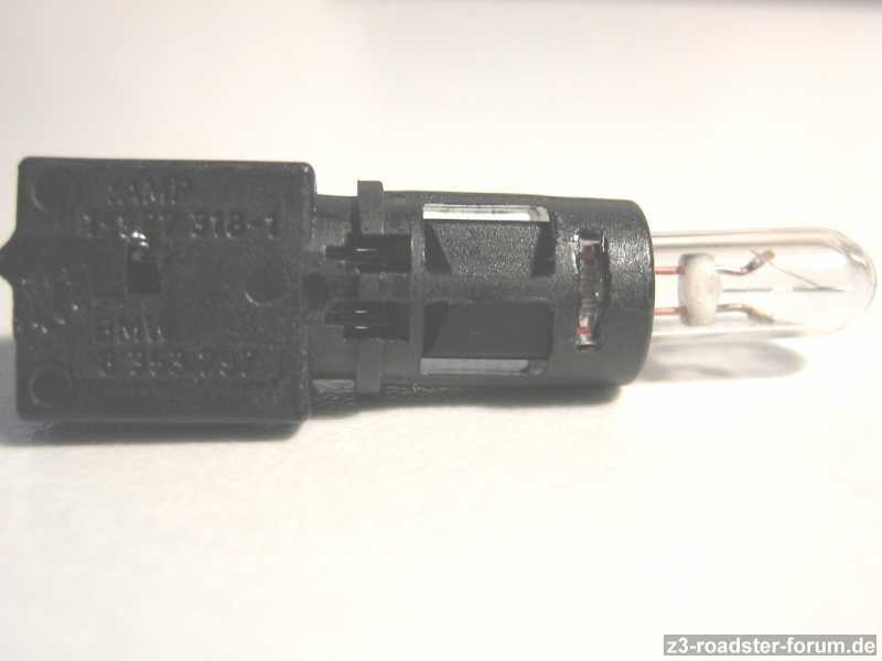

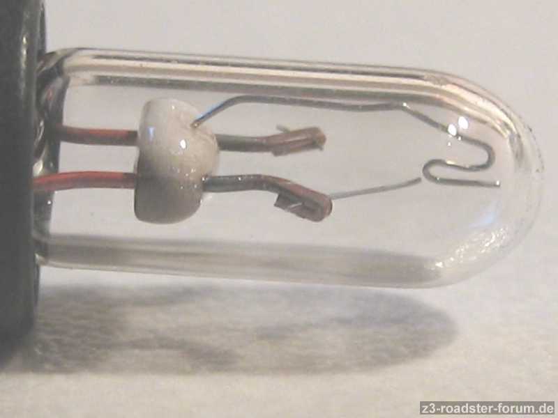

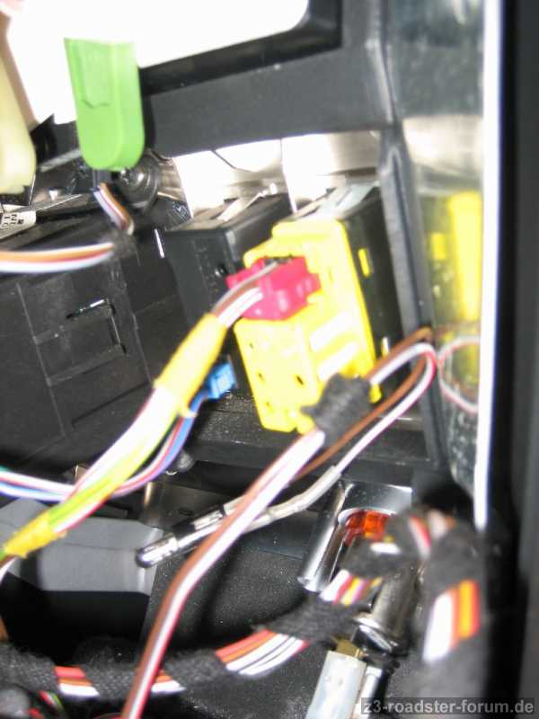

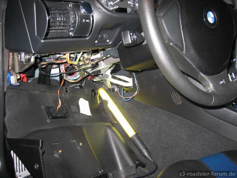

Anbei Bilder vom Austausch der Lampen (FL, Fahrerseite).
Auf Bild 005 sieht man Kabel & Fassung oben links, neben dem grünen Hebel.
Viel Erfolg :thumpsup:

PS. Bild 005 zeigt einen weiteren kleinen Bug.
Wer´s als erster erkennt, dem spendiere ich einen LM zur nächsten Tour. :wink:

Beitragvon GodlikeZ » 20.01.2008 19:51
BlueZetti hat geschrieben:Guter Hinweis. Ja, schaun wir mal.
dein kippenanzünder ist nicht beleuchted?
