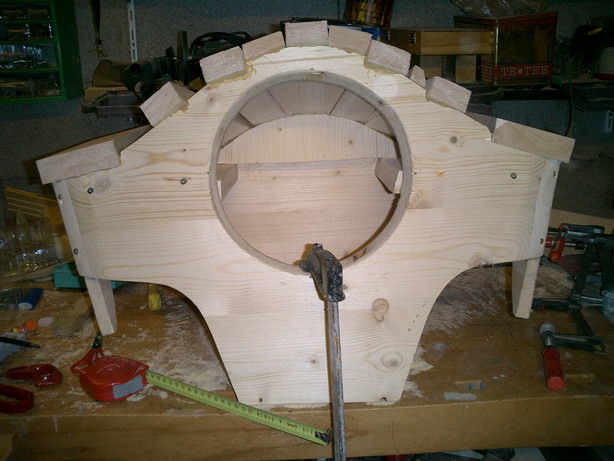

Beitragvon kuci » 04.09.2004 08:45
hi
erste holzarbeiten
nachdem ich das ganze in kardonpapier geschnitten und geformt hatte, baute ich es mit holz nach!
bau der oberen abdeckung aus balsaholz

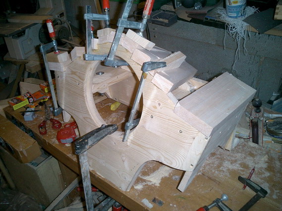

Beitragvon kuci » 04.09.2004 08:47
aa
das balsa holz lässt sich leicht abschleifen, damit ich die unebenheiten noch weg bekomm

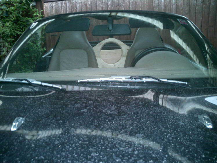

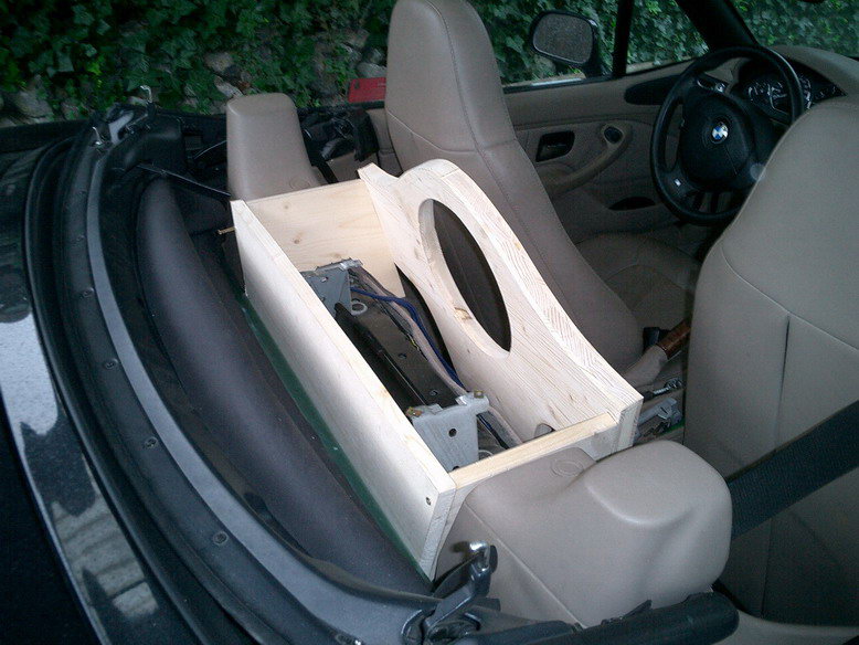

Beitragvon kuci » 05.09.2004 21:33
hi,
habe heute das teil mal reingestellt, die box angeschlossen, aber obwohl es unten richtung mittelkonsole beim teppich noch nicht dicht ist, ist schon ein guter bass zu hören :D :D :D
nach 5 mins haben mir aber schon die ohren weh getan bei voller lautstärke! die box ist ca. 30-40 cm vom ohr weg
wenn es jemanden interessiert poste ich weitere fotos
mfg kuci
