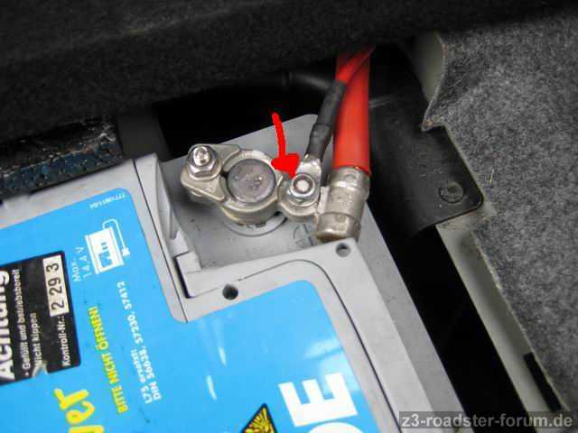

Hurra :sunny: Ich hab den Fehler gefunden.
Bei der Pluspolbatterieklemme gehen zwei Kabel weg, das kleinere hatte schlechten Kontakt beim Kabelschuh. (siehe Foto)
Zum Test habe ich das kleine Kabel ganz losgeschraubt, und dabei sorgfältig darauf geachtet das es nichts an der Karosserie (Masse) berührt.
Dann ein Startversuch: Starter dreht an, aber Motor startet nicht.
Kleines Kabel wieder angeschraubt und siehe da, Zetti springt ohne Probleme an. Neben 140€ beim Freundlichen hat mich dieser Fehler einiges an Zeit und Nerven gekostet, dafür hab ich jetzt Wissen über das geheime EWS meines Zettis :lol:
