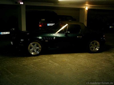

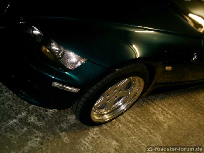

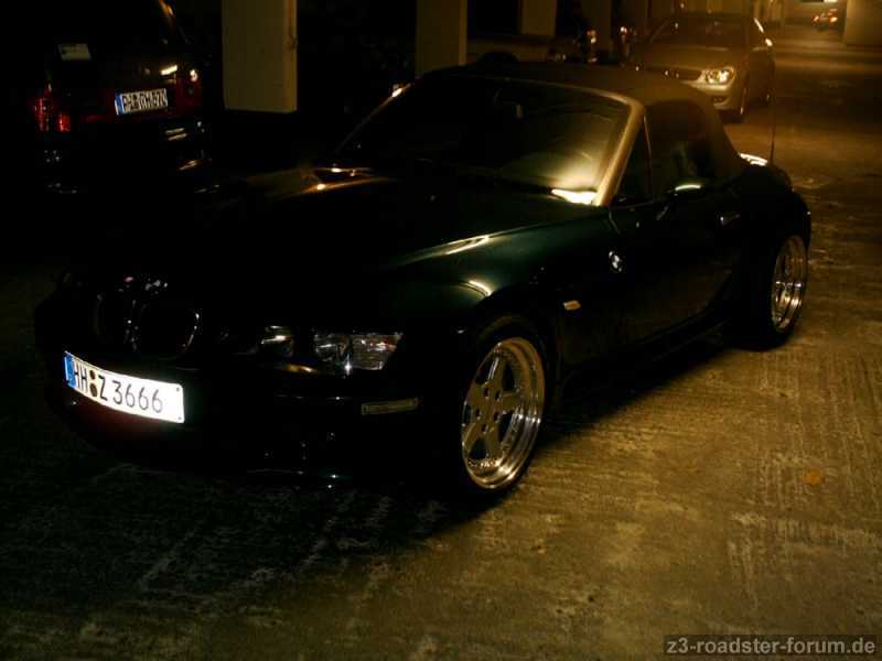

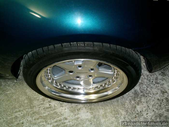

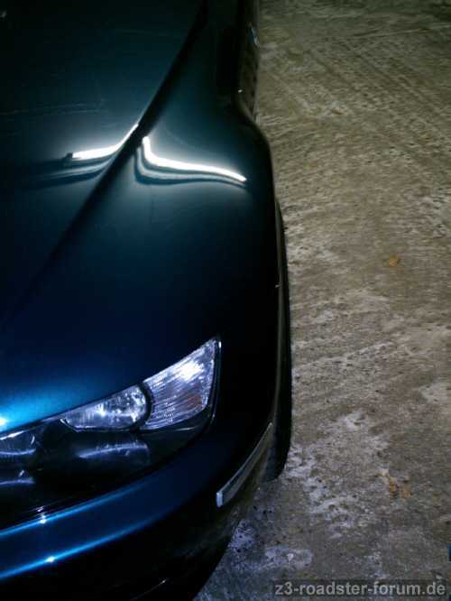

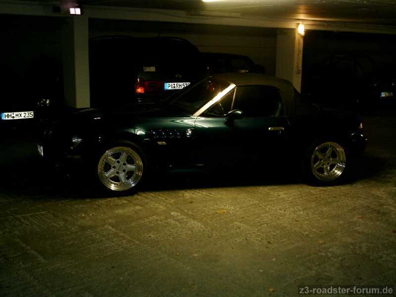

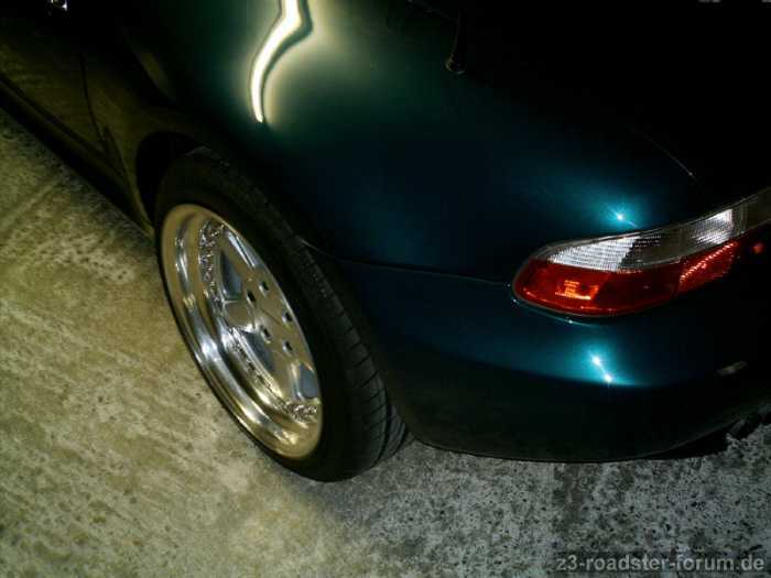

Beitragvon Z3Hamburg » 20.03.2007 21:10
Hi Achim,
wie gerade telefonisch Besprochen hier ein paar (schlechte) Bilder von meinen Schnitzer. Vorne 9x17 ET 33 und hinten 10x17 ET33. Passt drunter. Aber wie schon gesagt, ET13?? Ist, soweit ich weiß eigentlich für einen 5er.
Viel Glück
Michael

Re: HILFE Schnitzer Rennsport Typ 1

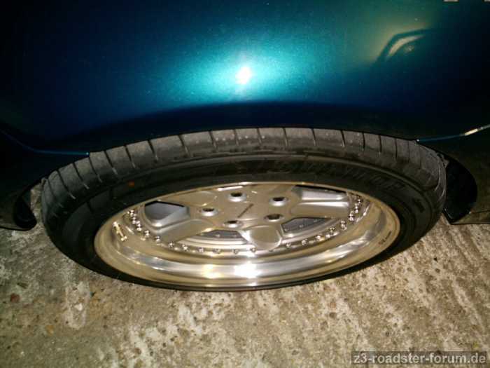

Beitragvon Z3Hamburg » 20.03.2007 21:12
Und noch zwei....
Bilder sind sehr schlecht, da in der Tiefgarage aufgenommen, da draussen schon dunkel...
Beitragvon Mr.V » 21.03.2007 01:36
Super Bilder! :) :2thumpsup: Die AC Schnitzer Felgen fangen an mir zu gefallen. Wirklich, ein sehr schönes Update! 8) :2thumpsup:
