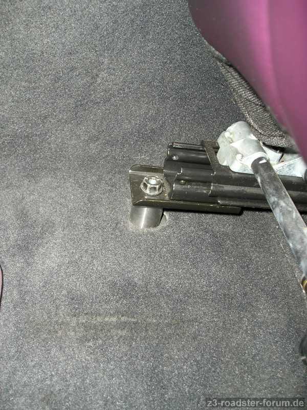

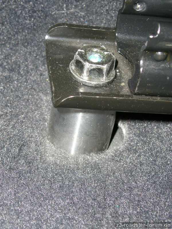

Hallo zusammen,
da ich in einem anderen Thread etwas dazu geschrieben habe, anbei mal 2 Bilder von diesem Metallteil.
Es ist zylinderfoermig - ca. 3cm hoch und ca. 2cm Durchmesser - und hat oben wie unten ein Loch mit Gewinde. Oben wird die Standardschraube befestigt. In dem unteren Loch sitzt eine Schraube ohne Kopf, welche im Boden und im Metallteil verschraubt ist.
Die Sitzauflage wir dadurch nicht laenger, aber hoeher. Dadurch liegen gerade bei laengeren (Aus-)Fahrten die Oberschenkel besser (ermuedungsfreier) auf.
Gruss Toni

Das heißt die untere Schraube ist quasi nur eine Stange mit Gewinde und ohne Schraubenkopf?! Müsste doch eigentlich gehen, dass man die untere Schraube auch eine Schraube nimmt, die der oberen Schraube (bis auf einen kleineren Kopf) identisch ist, oder nicht?! :roll:

ja, unten ist es eine Stange mit Gewinde, aber ohne Kopf. Sonst wuerde sie ja auch garnicht passen.
Wenn ich mich richtig erinnere, habe ich diese bis zum Anschlag in das Metallteil geschraubt. Anschliesend wurde das Metallteil samt dieser Stange in den Boden gedreht, bis es fest war und sich nicht weiterdrehen laesst.
Bilder von den Einzelteilen waeren natuerlich viel aussagekraeftiger. Bin aber zu faul den Sitz deswegen herauszuschrauben. Sollte es aber irgendwann notwendig werden, dann mache ich die Fotos...versprochen. :wink:
Gruss Toni

Du meinst wenn dein Zetti die Wackelsitzkrankheit bekommt?! :wink: :)
Nein, das wär auch viel zu aufwändig, aber die ersten Bilder geben schon eine sehr gute Vorstellung darüber, wie eine solche Konsole aussehen kann, vielen Dank! :thumpsup:

moin ... bin froh diesen beitrag gefunden zu haben .... da mein kreuz leider nicht zu den besten gehört, leide ich z.zt. beim fahren ziemlich ...
hab in meinem 99er fl die sportsitze.
und die mangelnde oberschenkelauflage macht mir zu schaffen - ebenso der zu flache winkel.
der beitrag gibt mir hoffnung :thumpsup:
ist nur die frage. wo krieg ich solche metallerhöhungen???

Habe mir welche mit Außensechskant aus dem Baumarkt geholt. Sind wenn ich mich recht erinnere M8. Sehr viel angenehmer zu Fahren.

Hallo zusammen,
so etwas sollte dann ggf. passen:
http://cgi.ebay.de/5-Langmuttern-Gewind ... Eisenwaren
