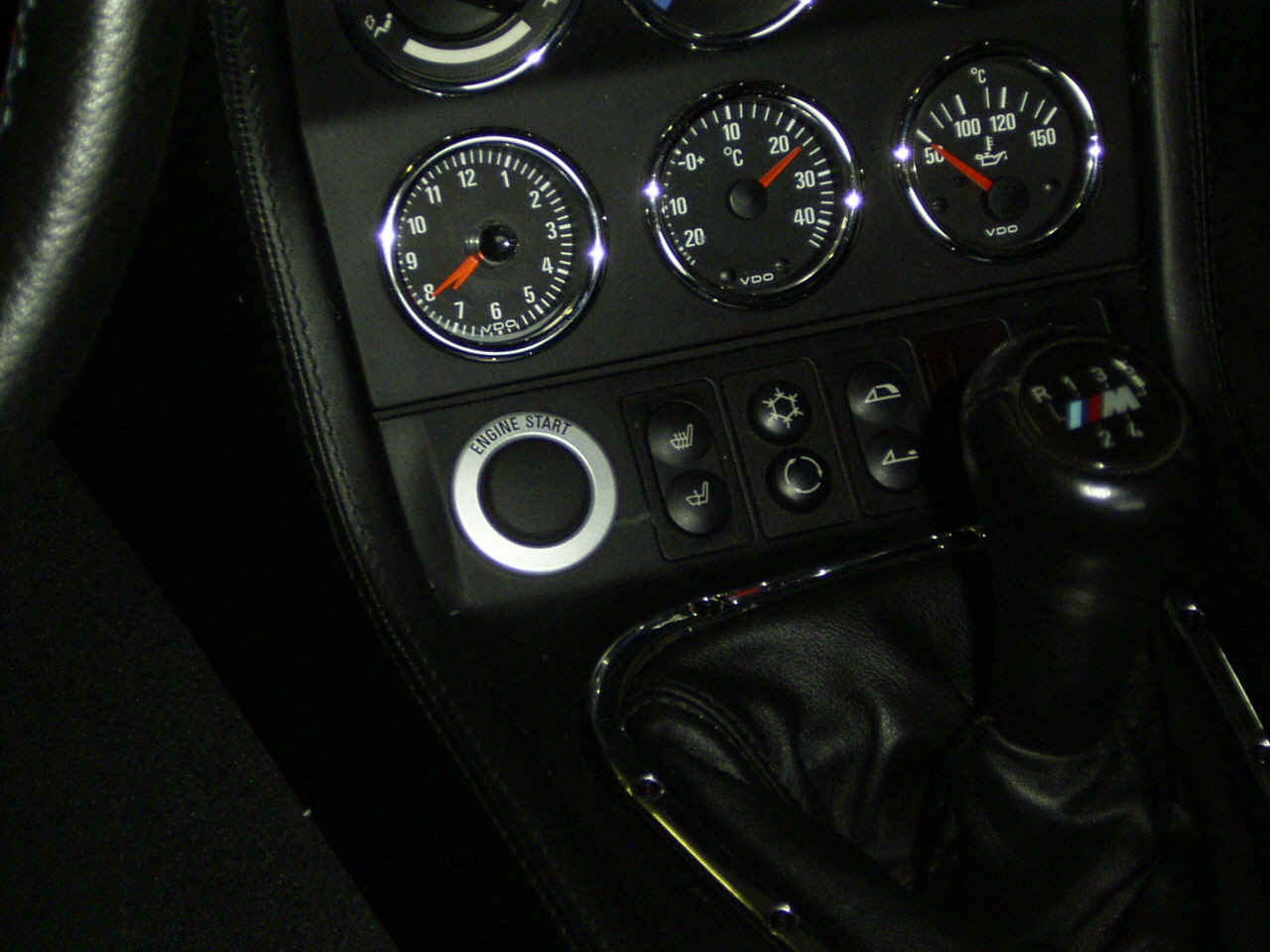

Beitragvon achim » 04.08.2004 20:30
Hallo Toni und Rest des Forums
Ich habs geschafft :P :P
Danke der Tip mit der Internetadresse war Gold wert.
Ich habe aber keinen Honda ( igitt Honda in BMW :twisted: ) Startknopf eingebaut.
ZZZZZZZZ [8] . Man gönnt sich ja sonst nichts. :D
Enginestart Z8 in M

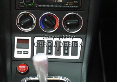

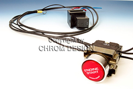

Beitragvon Toni » 05.08.2004 10:22
Hallo zusammen,
einen Starterknopf gibt es uebrigens auch bei www.chromdesign.de mit Relay und Kabelbaum.
Preis: 112 Euro
Der Z8-Knopf sieht schon eleganter aus. :wink:
Gruss Toni
Starterknopf Chrom Design
Starterknopf Chrom Design eingebaut

Beitragvon achim » 28.04.2005 13:55
Hallo captainz
Ich glaube ich habe letztes Jahr 96,-€ bezahlt. :bmw:
Dazu noch das Relais und Kabelschuhe wie in http://home.arcor.de/thomas.merkler/ein ... tarter.htm
beschrieben . Centartickel :wink:
Der Einbau geht aber bei ein bischen Sorgfalt problemlos.
Achtung bei Arbeiten am Zündschloß :!: :!: :!: Hier auf jeden Fall vorher die Batterie abklemmen.
Also mit Mukke hören beim Arbeiten ist nicht :cry: :?
Wichtig ist noch dieser Kegelfräser mit dem man das Armaturenbrett aufbohren kann. Aber vorsichtig das Loch wird schnell zu groß
Und wenn Du fertig bist Bild im Forum einstellen :thumpsup:
