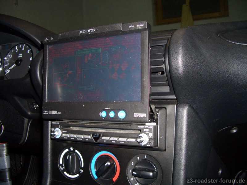

hab jetzt mein neues defektes Radio zurückgeschickt und natürlich gleich wieder bei eBay ein Schnäppchen gemacht.
Hab mir jetzt ein Audiovox 9311 mit iPod-Adapter gekauft.
Neu kostet es zwischen 500 und 600 Euro.
Ein Schnäppchen war es aus dem Grund, da ich es mit Adapter für 366 Euronen ersteigert habe und noch gute 1,5 Jahre Garantie habe.
[ externes Bild ]
[ externes Bild ]
Wie man an den Bildern sehen kann passt es optimal, also es schlägt nicht an die Lüftung an.
Und was meiner Meinung nach das genialste an dem Radio ist, ist der Touchscreen, mit dem man auch den iPod steuern kann.
Aber wie soll es auch anders sein, hab ich noch ein kleines Problemchen.
Leider hat das Radio keine Einrastfunktion und müsste angeschraubt werden.
Meine Frage: Wie komm ich seitlich an das Radio bzw. ist es möglich das Radio anzuschrauben?
