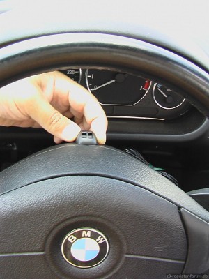

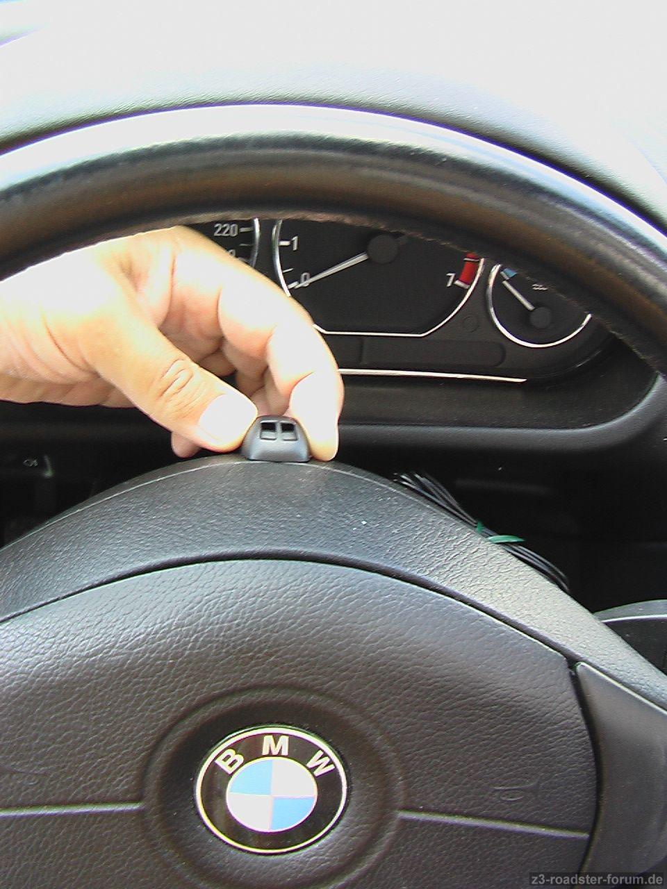

Vom neuen Becker-Cascade wird sehr viel Gutes berichtet. Ich bin vor Kurzem günstigst dran gekommen und am Mittwoch soll's eingebaut werden.
Da man bei dem Teil fast Alles über Spracheingabe steuern kann, kommt der Position des Micros wohl eine Schlüsselposition zu.
Und darum geht's. Wer hat Erfahrung mit seiner optimalen Position und Befestigung im Z3?
Am linken Seitenholm und am Rückspiegel (wie in der BA bebildert) rauscht es wohl oben Ohne zu sehr.
Was haltet ihr von einem Platz auf der Lenksäule?
Kurzer Weg zum Navi, windgeschützt, direkte Sprechrichtung, optimale Verständlichkeit bei etwas Vorbeugung.
Einen Superkleber bräuchte man halt ...

Ich kenne viele Zettifahrer, die das Micro direkt über die mittlere Lüftung geklebt habe (also oben drauf), denke aber auch, dass über dem Lenkrad am besten ist. :thumpsup: An der A-Säule wäre vielleicht auch nicht verkehrt, aber wenn es dich über dem Lenkrad nicht stört, würde ich es dort hinmachen, aber nur mit einem doppelseitgem Klebeband oder ähnlichem, wegen evtl. Birnenwechsel im Tacho. :wink: :) Über dem Lenkrad ist es genau mittig und du musst keine Verrenkungen zur Seite machen. :2thumpsup: KLebe es doch ersteinmal provisorisch fest und fahre am besten mal eine Runde, dann weißt du's ja sofort.

- das Ding über der mittleren Lüftung zu platzieren finde ich unpraktisch und unschön.
- an der A-Säule wird mir die Luftlinie und das zu verlegende Kabel zu lang. Ausserdem ist das näher am oberen Türecklautsprecher, so ich den mal vergessen sollte runter zu drehen ...
- direkt über dem Lenkrad - habe ich gerade gemerkt, als ichZetti in die Garage kurbelte - ... geht auch nur theoretisch
- blieben noch die wenigen mm am vorderen Ende der Lenksäulenverkleidung, das brächte wichtige cm (s.B.)
Ist keiner da, der das schon mal in praxi getestet hat ...
FG Uwe

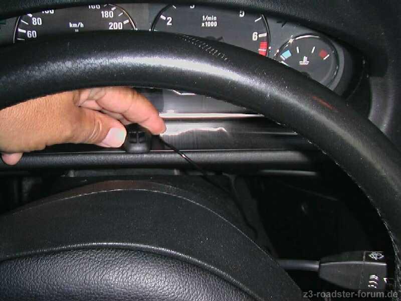

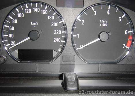

Das Mikrofon wurde wie in deinem ersten Bild zwischen Drehzahlmesser und Tacho verbaut.
Allerdings muss ich mich doch immer sehr laut mit meinem Navi unterhalten damit wir uns verstehen! :lol:
Daher benutze ich meistens dann doch die Tasten.
Beim Offenfahren sind die Windgeräusche einfach zu laut.
Im Stand und bei geschlossenem Verdeck ist es schon besser.
Probleme mit dem Lautsprecher (bzgl. Feedback?) die du vermutet hast gibt es nicht, da man ja einen Knopf drücken muss um die Sprachsteuerung zu aktivieren. Dabei wird die Musik usw. ausgeblendet.

Hier ein Votum für die A-Säule: Habe dort (direkt unten an der Kante, Übergang vom Armaturenbrett zur A-Säule) das Mikrofon meines Autotelefons platziert und gute Erfahrungen bzgl. Sprachqualität gemacht. Wahrscheinlich versteht sich von selbst, dass bei offener Fahrt mein Lungenvolumen stärker beansprucht wird als bei geschlossenen Touren. :)
