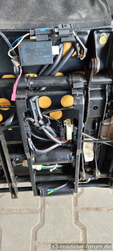

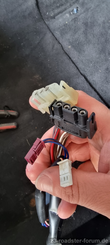

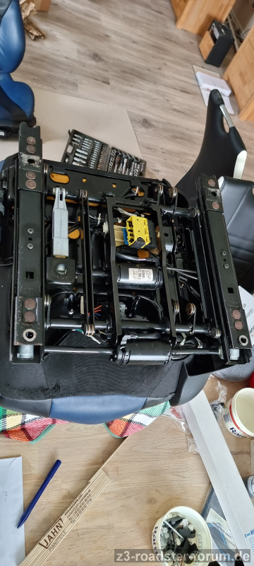

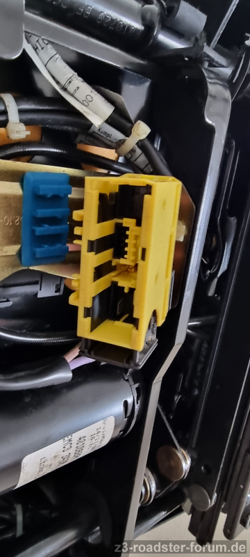

ich hab einen Z3 2.8 Facelift von 99 (anscheinend VFL Sitze montiert) und hab mir ein paar Sitze aus einem San Remo Facelift ergattern können. Leider passen die Steckverbindung nicht.

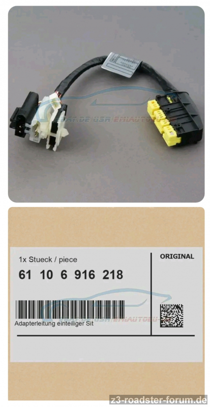

Ich hab gesehen, dass es vom VFL zum FL einen Adapter von BMW gibt, vermute das diese aber nicht passen. Hat von euch schon jemand den Adapter verbaut bzw.. hat jemand die Lösung für mein Problem?
Adapter
Sitz (alt)
Stecker Fahrzeug
Stecker Sitz (neu)
Sitz (neu)

Glückwunsch zum Schnapp Bräcky! Warum vermutest du, dass der Adapter nicht passt? Dafür ist er eigentlich da. Eins der kleinen Stecker ist immer einzeln wenn ich mich richtig erinnere (Sitzbelegungsmatte auf der Beifahrerseite?)
Dann hast du strom für die Sitzverteilung/ Sitzheizung + Gurtstraffer.

Die zwei großen Stecker sind 4 polig und beim Adapter scheinen die Stecker nur 3 polig zu sein, soweit ich das aufn Bild erkennen kann. Ja die Sitzbelegungsmatte sind immer auf der Beifahrerseite, damit der Airbag auslöst bei einem Aufprall.

Wurde da was neu verkabelt im Bild Stecker Fahrzeug?
Bei einem VL müsstest du eigentlich diesen gelb schwarzen Stecker haben. Hatte das Problem genau anders Rum....

Schwer zu beurteilen laut dem ersten Bild (ob 3- oder 4-polig). Hier scheint aber dasselbe Bild in höherer Auflösung zu sein:
https://www.ecstuning.com/b-genuine-bmw ... 106916218/
sieht für mich nach 4 poliger Buchse aus.
Kostet wirklich ein Adapterkabel 50€!? Ich habe noch einen Kabelbaum vom RHD-Zetti in der Garage, falls du dich ans Umkrimpen rantraust sag bescheid ;)

@Red_9 das wäre natürlich auch noch eine Option, aber darin bin ich leider ungeübt und hab nicht das Werkzeug dafür... ggf. komm ich darauf zurück.
Ich werde es trotzdem mal mit diesem Adapter versuchen, ggf geht er wieder zurück zum Freundlichen.

Ich hatte das gleiche Problem bei meinem FL 2.8er und habe den Adapter vom Freundlichen verbaut. Funktioniert plug in play bis heute.

Die früheren FL Fahrzeuge haben noch die alten Stecker drin. Bis zu welchem Monat/Jahr genau kann ich dir aber auch nicht genau sagen.
Wir haben mal einen frühen FL geschlachtet und die Sitze in unseren VFL übernommen und mussten zum Glück nichts an den Steckern machen :D
Ich würd für das Problem einfach den Adapter kaufen, das sollte schon passen.
