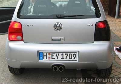

Also, zu Eurer eigenen Sicherheit (und zur Sicherheit der anderen Verkehrsteilnehmer), lasst die Finger von solchen Rückleuchten. Gesehen und gesehen werden ist nunmal sehr wichtig. Auf dem Photo seht Ihr deulich die Unterschiede in der Leuchtkraft.
[ externes Bild ]

PS: Die Veröffentlichung der Bilder erfolgt mit freundlicher Genehmigung des jeweiligen Rechteinhabers
