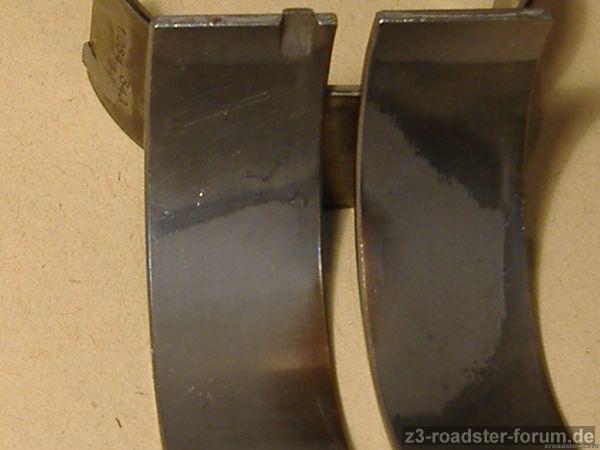

Ein Z3-Fahrer hat den Wechsel der Pleuellager erst vor Kurzem an seinem 3.0er Motor vornehmen lassen. Hier sein kurzer Bericht:
".... ich habe bei 180tkm an meinem M54B30 die Pleuellager wechseln lassen. Die Arbeit hat die KFZ Werkstatt von klabautermann1968 in Köln ausgeführt (Anmerkung von Rubi69: Die Adresse und einen Ansprechpartner der Werkstatt findet Ihr etwas weiter unten in diesem Beitrag).
Zum Motor: Laufleistung 180tkm. Bis ca 150tkm hat der Motor ausschließlich Mobil1 0W40 bekommen. Dannach habe ich, aufgrund regelmässiger exzessiver Vollgasorgien auf der Nordschleife auf Castrol TWS umgestellt. Der Zetti läuft keine Kurzstrecken.
Der Wechsel war notwendig, an einigen Lagerschalen war bereits die Kupferschicht erkennbar.
[ externes Bild ]
Wo schon mal alles offen war, hab' ich die Ölpumpe direkt mit machen lassen. Alles zusammen Teile + Arbeit incl. Ölpumpe (165€), Ölwechsel (TWS), Kleinkram und MwST 820€
Danke nochmal an den Klabautermann1968 für die super Arbeit & Service!
Grüße vom Nixnuz...."
