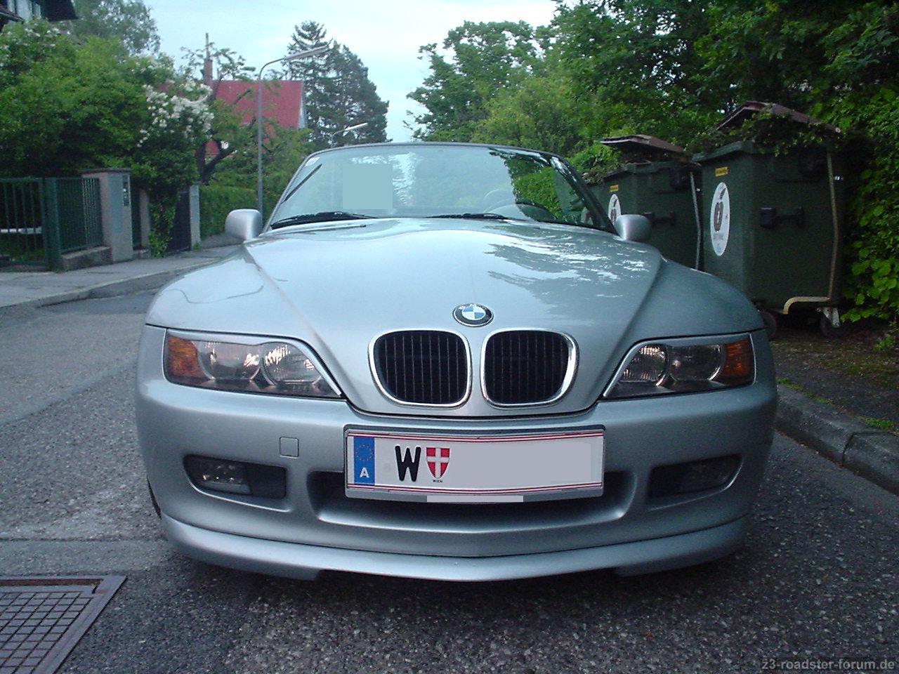

Beitragvon FMXO » 07.01.2006 22:24
Hi Thorsten !
wie du auf dem foto sehen kannst habe ich ebenfalls eine lippe verbaut. meine ist auch aus gfk, wurde anschliessend noch in wagenfarbe lackiert und an die orginal lippe geklebt und verschraubt. bei meiner lippe war ein TUEV gutachten dabei und musste somit nicht extra eingetragen werden.
sieht meiner meinung nach sehr gut aus ...
jedoch hier ein sehr gravierender nachteile.
1) Bodenfreiheit reduziert sich auf 7 cm , dies fuehrt durchaus bei farbahn erhoehungen , bzw einfahrt in eine tiefgarage zu problemen.
Viele Gruesse
FMXO :2thumpsup:

7 cm ist doch genug .
Beitragvon FMXO » 08.01.2006 14:08
Wie beschrieben bin ich mit meinem "Low rider" der strasse sehr Nahe. Soweit ich weiss sind in Oesterreich 12 cm vorgeschrieben. Jedoch faellt fast jedes auto unter diese grenze, bzw ich habe noch nie einen Ferrari mit 25 cm bodenfreiheit gesehen.
erhoehte vosicht ist bei bordsteinen geboten, einfahrten sollten nie "frontal" angefahren werden. bei der auffahrt zur hebebuehne hat es leider auch schon mal aerger gegeben.
Es gibt auch Frontlippen die aus Gummi sind, diese koennen ebenfalls lackiert werden.
Aber ob "Highflyer oder Low Rider " ist ja eigentlich egal , Hauptsache Z3 !! :2thumpsup:
FMXO :2thumpsup:
