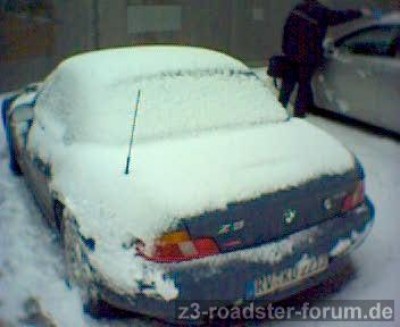

Beitragvon karzzzten » 07.12.2005 19:13
Werner hat geschrieben:Aber mal ehrlich, ich wusste gar nicht, dass der Z3 wintertauglich ist :mrgreen: :mrgreen: :mrgreen: :mrgreen: .
Er ist absolut wintertauglich, guckst Du hier
karzzzten
Beiträge: 127
Themen: 11
Bilder: 11
Registriert: 06.07.2005 21:11
Wohnort: Ravensburg
Z3 roadster 2.8 (1999)

Beitragvon Werner » 08.12.2005 06:46
karzzzten hat geschrieben:
Hallo karzzzten,
komisch, aber bei deinem Verdeck perlt es nicht ab!? :mrgreen: :mrgreen: :mrgreen: :mrgreen: :mrgreen:
