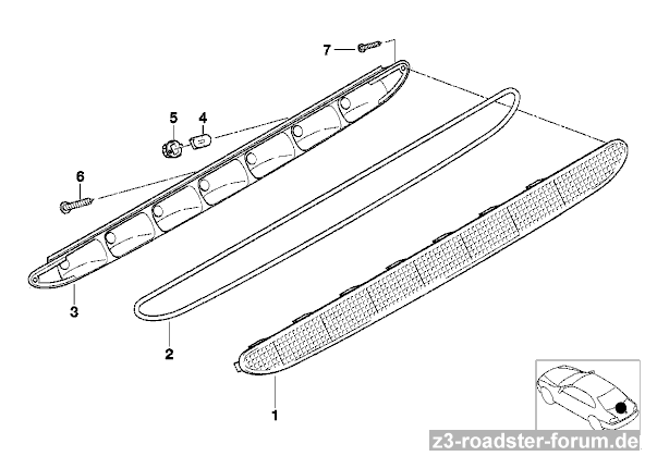

Beitragvon achim » 09.11.2005 22:08
Hallo
das ist die BMW TeileNr. der Dichtung
63258389735
:mrgreen:

Beitragvon Natalie » 18.12.2005 13:55
Asche auf mein Haupt!!!
Ich sollte doch noch Bescheid geben ob's jetzt mit der Dichtung besser ist.
Nun hat Männe endlich mal nachgeschaut und wollte die Dichtung einsetzen und siehe da..... die Schraube war abgebrochen von der dritten
Bremsleuchte, na toll!!
Nu müssen wir erstmal ne neue Bremsleuchte besorgen.....
