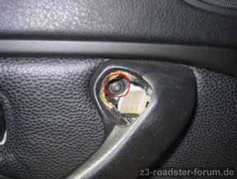

Vor kurzem ist auch mein Türgriff ausgerissen, ich bin jetzt gerade dabei ihn zu reparieren, und hätte gerne gewusst wo das Teil befestigt war bevor ich es ruiniert habe. :roll:
Wird der Griff mit der Schraube die die Türverkleidung hält mitgeschraubt? (siehe Bild)
Kennt sich das jemand aus? :?:
LG, Jonny....
Befestigungsschraube Türverkleidung

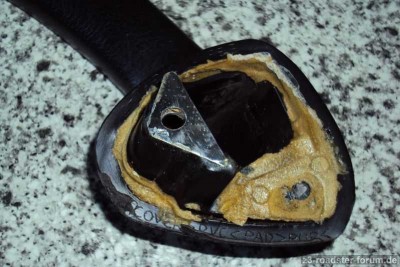

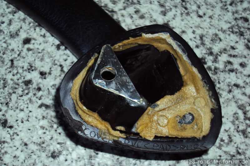

Beitragvon z3-780 » 31.08.2011 08:15
Wie Eisi schon schrieb, kleben. Nimm von UHU Endfest 300 ( 2 Komponentenkleber ), fertige aus dünnem Blech eine Ecke an und klebe sie siehe Bild auf. von Innen noch eine passende Unterlegscheibe mit einplusen und fertig iss.
Must natürlich die Türpappe ausbauen weil der Griff noch von hinten eine Befestigung hat.
