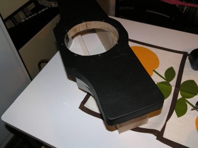

Die Kiste - ich weiß, daß das Verwenden von Blech und so sicherlich nicht optimal ist - aber hier ging es Material vs. Volumen und ich habe versucht einen Kompromiss zu schliessen, der nicht allzu übel ist.
Selbst das kleine Brettchen mit Leder zu beziehen hat schon 55€ gekostet - von Kommentaren zu den geschmackvollen Tischdeckchen, die meine Mutter im Keller plaziert hat, bitte ich Abstand zu nehmen.
Aus der Hifibox wurden alle Kanten rausgefeilt, damit genug Platz für die neue Subwooferbox ist.
Alles, was die HK-Box gehalten hat wurde rausgeschraubt - auch hier aus Platzgründen...
So sieht's dann aus, wenn's fertig ist.
Die Schrauben will ich noch gegen schwarze ersetzen, wenn ich die Box noch mit Schafwolle auffülle...

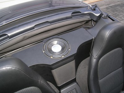

Der Sound ist wesentlich besser als der der HK-Bässchen. Der JB GTO 804 8" macht zusammen mit meiner Blaupunkt GTA 270 Endstufe ordentlich Druck!
Klappern tut's noch ein bißchen - das heißt ich habe noch ein wenig Dämm
+ Dämpf-Arbeit vor mir.

Hier die Ansicht von hinten. Beim Öffnen des Verdecks muss man aufpassen, daß die Heckscheibe nicht hängen bleibt - schliessen ist kein Problem.
Die Stellen, wo man noch Holz sieht, werden selbstverständlich noch abgedeckt.
