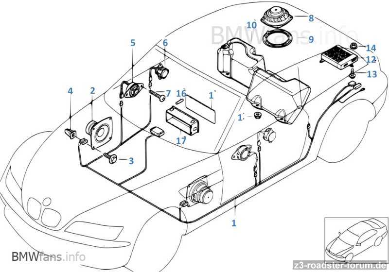

Beitragvon mystica » 03.04.2014 21:18
wollte gerade nachsehen wo ich meinen Verstärker versteckt habe. Kann ihn leider nicht finden. Dann schaue ich im ETK und da finde ich keinen solchen Verstärker sondern nur das was auf dem Bild ist. Da ist der Verstärker anscheinend im Kofferraum verbaut. Musst halt mal sehen, was dabei Dir drin ist. Ich kann mich erinnern, das ziemlich viele Kabel an der Stecker gingen, was da aber drin war kann ich Dir leider nicht mehr sagen. Ach ja die Nummern 12, 13, 14 das sind die Verstärker Teile.
Schöne Grüße
Horst

Beitragvon Steinbeizzzer » 03.04.2014 21:29
Also wenn Du kein HIFI-System sondern nur das Stereosystem hast, (jeweils 2LS im Fußraum, Tür und hinter den Sitzen) findest Du den Verstärker im linken Fußraum am Lautsprecher, mit einem Aktivadapter kannst Du den neuen betreiben, ansonsten sterben irgendwann die LS (wie bei mir vor 2Wochen)
@Horst: Dein Bild ist das ist das Haman System :wink:

Re: Wo ist der Verstärker? / original Lautsprecher an Endstu
Beitragvon mystica » 03.04.2014 21:39
Hallo Fred,
nein, das ist das Hifi System, das meiner auch nicht verbaut hatte.
Das Bild ist das Hamann System.
Schöne Grüße
Horst

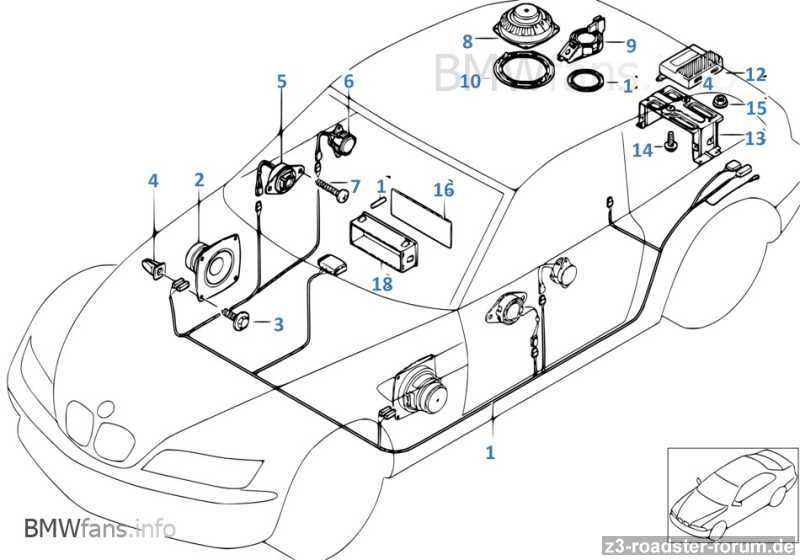

Beitragvon mystica » 03.04.2014 22:16
Steinbeizzzer hat geschrieben: sag ich doch
Schau mal genau hin. :mrgreen: :mrgreen:
Da ist schon ein Unterschied! Das erste ist Hifi System das zweite Hamann. Die Verstärker sitzen aber an der selben Stelle. Nur die Boxen sind unterschiedlich.
Schöne Grüße
Horst
