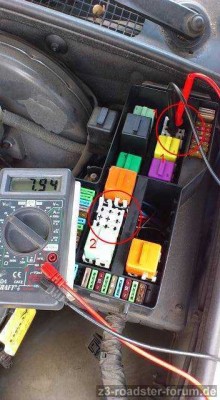

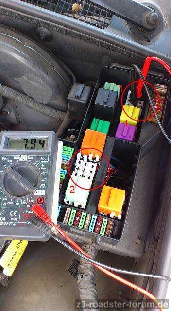

Beitragvon datenS » 30.07.2012 20:59
anbei noch ein Foto.
1. Ist die Spannung von 7,9V bei K21 ok (evtl. da DME abhängig)? Ich hätte mit 12 V gerechnet...
2. Ich habe keine Klima (und auch keine Nebler), trotzdem ist Relais K19 vorhanden, K57 aber nicht (trotz Relaishalter - schon seitdem er im meinem Besitz ist). "Zufall" oder ok?
datenS
