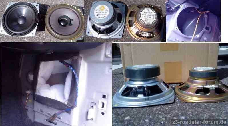

Wollte euch diese Plug&Play Minimalstlösung nicht vorenthalten:
Hatte das Stereo System vom VFL ab Werk verbaut mit Cassetten Radio 4x10 Watt und den 18/25 Watt Mexicopapplautsprechern im Fußraum. Offen ab 70 km/h war nix mehr vom Verkehrsfunk zu verstehen, von Musikhören ganz zu schweigen.
Eingebaut wurden BMW Business CD Radio (4x15 Watt) und die passiven VFL Tieftonlautsprecher vom Hifisystem mit max. 40 Watt. Die Hochtöner in den Türen sind laut Teilenummer die gleichen und können verbleiben.
http://de.bmwfans.info/parts/catalog/Z3/Roadster/Europe/Z3_2.8-M52/LHD/N/1998/february/browse/audio_navigation_electronic_systems/single_components_hi_fi_system/
Habe zusätzlich gedämmt und selbstklebende Gummisicke verwendet. Dazu gibts von BMW sogar eine Anleitung.
20,- in der Bucht BMW Lautsprecher 65 13 8 370 936 Nokia 4 OHM 40 WATT
6,- Dämmwolle (zu einer riesen Wurst gefaltet und einmal im Kreis gelegt)
4,- Dichtband
Jetzt kann man mit 100 km/h Musikhören und versteht auch den Verkehrsfunk. Die Bässe sind knackiger und stärker, es gibt insgesamt mehr Klangvolumen im Fahrzeug (auch im Mitteltonbereich). Für 30,- ist die Verbesserung wirklich 1a, und schnell realisiert (1h). Mit dieser Kombi kann das BMW Business CD endlich voll aufspielen.
(Die alten 25 Watt Pappmembranen sind für das Business CD ein limitierender Faktor. Bin überrascht gewesen, wie 4x15 Watt klingen können. Auf dem Foto sieht man sehr schön den Unterschied in der Bauart der Speaker bzw. den kleineren Magneten samt Bauhöhe).
Wenn alles klappt, kommt demnächst noch ein Oldschool Euqalizer Booster zum Einsatz.
PS: Probehören sollte man erst wenn die Kunstoffgitterblenden im Fußraum wieder montiert sind. Ohne die klingt es total dünn (egal welchen Lautsprecher ich montiert hatte, kein Witz, wollte schon aufgeben deswegen). Anscheinend ergibt das eine Art Resonanzraum, wobei ichs nicht versteh, das ein Raum VOR den Lautsprechern so eine positive Wirkung hat. Wurscht, hauptsache es funktioniert.
