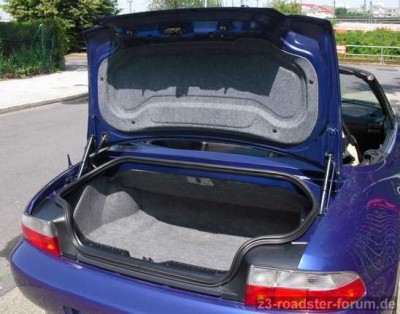

Hallo zusammen,
schaut euch mal diese Seite an: http://www.martin-z3.de/html/tune-ups.html
Ganz unten sieht man eine Innenabdeckung für den Kofferraum...find ich voll cool. Eine Teilenummer hab ich auch schon: 51492492646 . Kann mir jemand sagen ob das Teil dieses 2.8 Bj. 06/98 auch bei meinem 1.9 Bj. 09/96 passt ? Sind die Kofferraumdeckel gleich ?
Grüßle
DemaD

Ist vom M und lässt sich bei jedem zzz nachrüsten

Hi demaD
Richtig, die sind vom ///M
hab auch einen Innendeckel montiert. Sieht so aus wie auf dem Bild welches du eingestellt hast.
Mußt Klipse in die Langlöcher drücken und dann den Deckel mit Stiften anklipsen und mit halber Umdrehung verspannen.
Sieht sehr schick aus bei meinem "Roten" 1,8er
(Danke dir nochmals Franky,war ne gute Idee mir einen zu schenken :mrgreen: )
Gr. Klaus

Die Kofferraumdeckelverkleidung passt nur bei VFL Modellen
Die FL Modelle haben an der Innenseite eine Mulde vom Bremslicht die bei der Verkleidung stören bzw. nicht passen

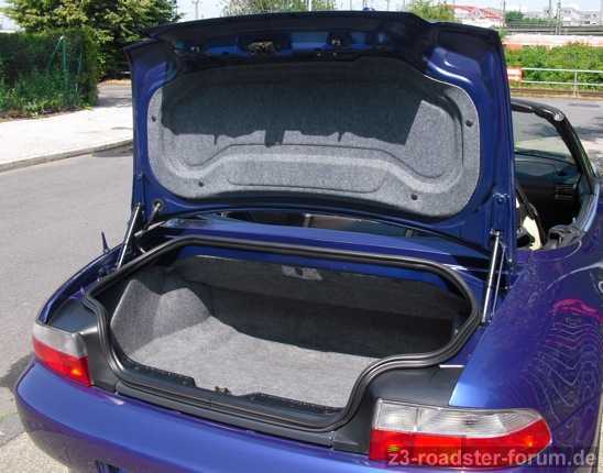

Aktuell kostet die Abdeckung 79,31 €, dazu kommen 3,07 € für die Clipse. - Incl. MwSt sind wir damit insgesamt bei 98,03 €.
Ganz ordentlich für n bissl Pappe - hab mir das Teil aber trotzdem gestern eingebaut:
